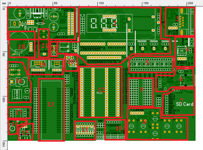

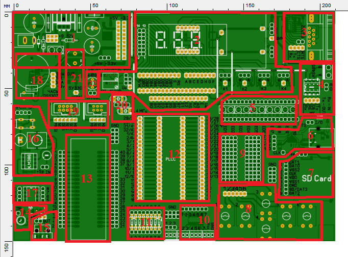

Development Board.png [ 261.89 КБ | Просмотров: 27069 ]
На плате имеется:
1 БП (стабилизаторы на 5В и 3,3В)
2 Индикаторы (светодиодные четырёхразрядные с ОА и ОК), (ЖКИ из серии WH0802, МТ-16S02D), (графический ЖКИ из серии МТ-12864J)
3 Интерфейс RS232 (VS3232)
4 Интерфейс RS485 (ADM485)
5 Светодиоды
6 Интерфейс USB (FT232)
7 SD Card
8 Кнопки
9 Макетное поле
10 ULN2003
11 Микропереключатели
12 Платы-переходников DIP32_QFP32, DIP44_QFP44 для МК AVR
13 Панель для DIP микросхем с нулевым усилием (SCZP-40)
14 ИК-светодиод
15 TSOP
16 УНЧ (LM386)
17 Панель для DIP8 микросхем
18 Часы-календарь (DS1307)
19 Разъёмы для программирования МК
20 Кварцы
21 Зуммер
22 Для аналогового питание АЦП МК (Индуктивность)
Макетное поле будет использоваться и для различных плат-расширения подключения различной периферии.

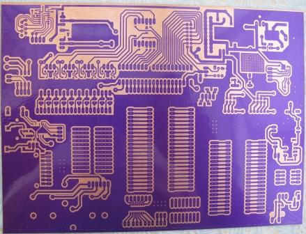

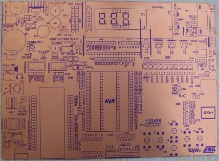

Плата подготовлена к травлению. :-)
IMG_2180.JPG [ 43.86 КБ | Просмотров: 26762 ]
IMG_2181.JPG [ 48.03 КБ | Просмотров: 26762 ]

Офигеть, круто получается!
А надписи будут из меди? Чем фотошаблон печатаете? я пробовал лазерником с новым картриджем, касество получается не очень, может принтек такой...

Справедливости ради, делаю не одну, а две одинаковые макетных платы. :-) Одна на двухстороннем текстолите вторая на одностороннем. На одностороннем, поверх зелёной защитной маски, надписи и обозначения будут нанесены белой защитной маской. Потом сделаю вывод, где красивее. :-)
