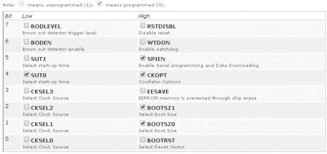

Приветствую всех! И прошу помощи! Ситуация следующая: приобрел такой программатор http://cgi.ebay.com/ws/eBayISAPI.dll?Vi ... 1310219187 , в системе он определялся, как HID, а мне надо USBasp. Было решено прошить, для этого собрал программатор Громова для COM, прошивки брал и отсюда http://www.sciencetronics.com/greenphotons/?p=938 и отсюда http://www.fischl.de/usbasp/, прошивал через Uniprof, фьюзы для Atmega 8A брал отсюда http://easyelectronics.ru/usb-programma ... sbasp.html , все вроде как определялось и прошивалось, но по факту имею устройство, которое, в зависимости от прошивки, либо вообще никак не видится виндой, либо определяется как неизвестное устройство, и дрова никакие не принимает. Притом Uniprof прекрасно видит устройство и прошивается. До перепрошивки при подключении к ПК загорался зеленый диод, после не загорается ни один. Что я могу делать не так? Куда копать? Может фьюзы как-то надо редактировать?
СообщениеДобавлено: 27 янв 2014, 13:51
Сообщения: 294
fuse.PNG [ 16 КБ | Просмотров: 25827 ]
СообщениеДобавлено: 27 янв 2014, 14:03
Зарегистрирован: 27 янв 2014, 11:31
Сообщения: 10
Дудка в Win7 почему то не видит программатор Громова, пробовал в SinaProg как раз с поддержкой Громова, там фьюзы уже стоят HFUSE=0xc9 LFUSE=0xef, что, на мой(не опытный) взгляд, как раз соответствует вашей картинке, но результат тот же(
СообщениеДобавлено: 27 янв 2014, 14:18
Сообщения: 294
прикольно... а кварц какой стоит? должен быть 12Мhz

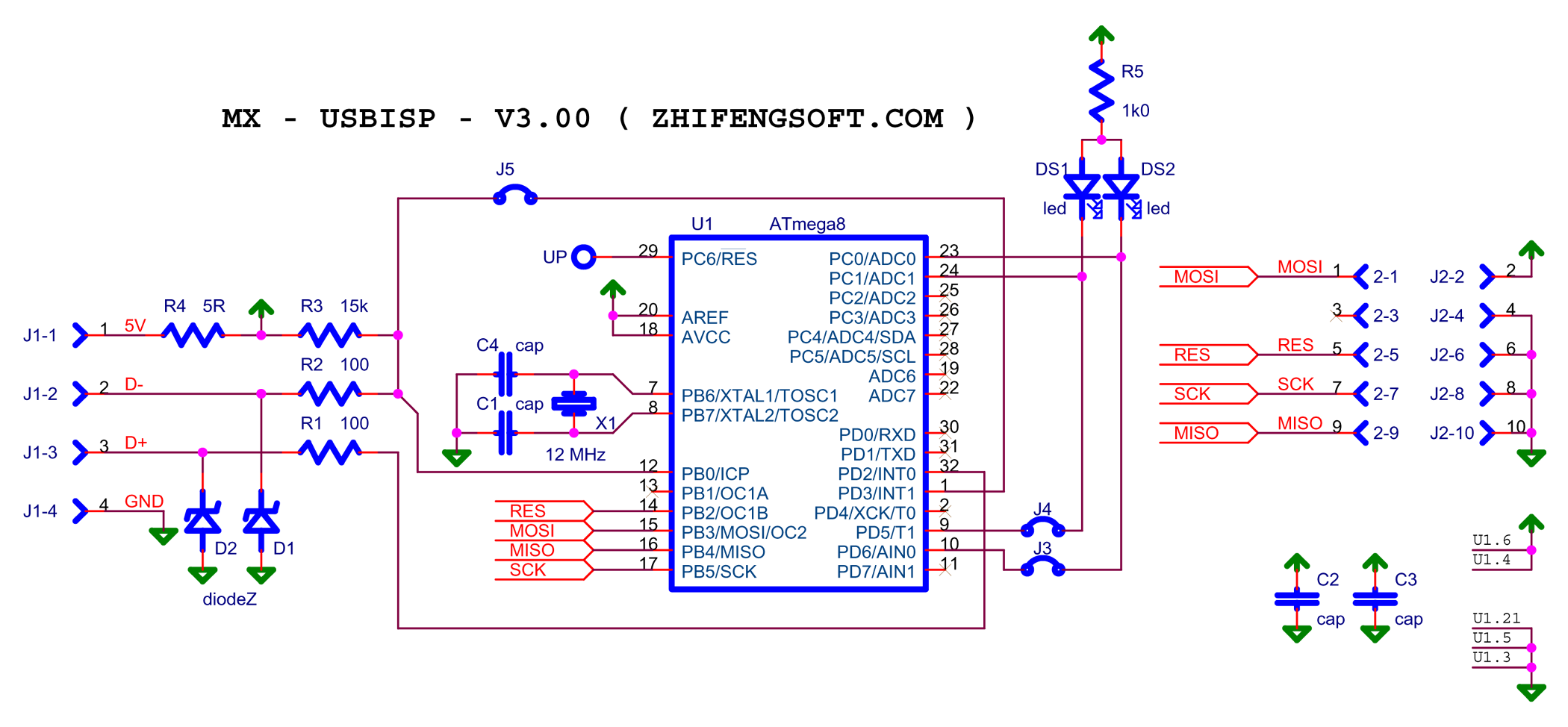

Сообщения: 10
если скажете как определить скажу) я ж новичек в этом, да и не собирал я его, взял готовое. Нашел по нему только схему и сайт производителя http://www.zhifengsoft.com/
MX_USBISP_V3.00-schema.png [ 288.6 КБ | Просмотров: 25826 ]
СообщениеДобавлено: 27 янв 2014, 14:52
Сообщения: 294
ну судя по схеме на 12... а в реальности? что написано на самом кварце? и еще могу посоветовать почитать тему с начала.. там где то пошагово было написано как его прошить и что надо отпаять и припоять..
