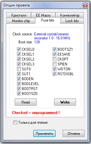

Прошил свой программатор по выше изложенной инструкции. Теперь программатор определяется как USBasp, что и требовалось. Предварительно прошивку и фьюзы считал с МК программатора.
Комментарий к файлу: Родная прошивка
USB-ISP-Programmer-for-51_старая.zip [2.99 КБ]
Так как считывал и перепрошивал из Algorithm Builder, то родные фьюзы в АВ выглядят так:
Fuse bits.png [ 19.26 КБ | Просмотров: 26085 ]
Осталось проверить работу программатора… о результатах отпишу позже. :-)

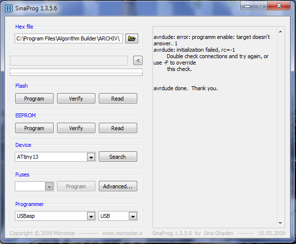

СообщениеДобавлено: 17 ноя 2013, 18:53
Синий.
При чтении МК и попытке записи в МК, пишет одну и ту же ошибку.
Безымянный.png [ 79.58 КБ | Просмотров: 26084 ]
В общем пока не понял, толи я что-то делаю не так, толи программатор не работает. :(
Последний раз редактировалось SVN 17 ноя 2013, 21:21, всего редактировалось 1 раз.
СообщениеДобавлено: 17 ноя 2013, 21:20
Всё работает, :lol: программатор шьёт и читает. Проблема была в подключении шнурка, теперь всё ОК. :OK: Всем кто участвовал, большое спасибо. Это не основной а запасной вариант, так как в данной программе с фьюзами толком не разобрался. :-)
