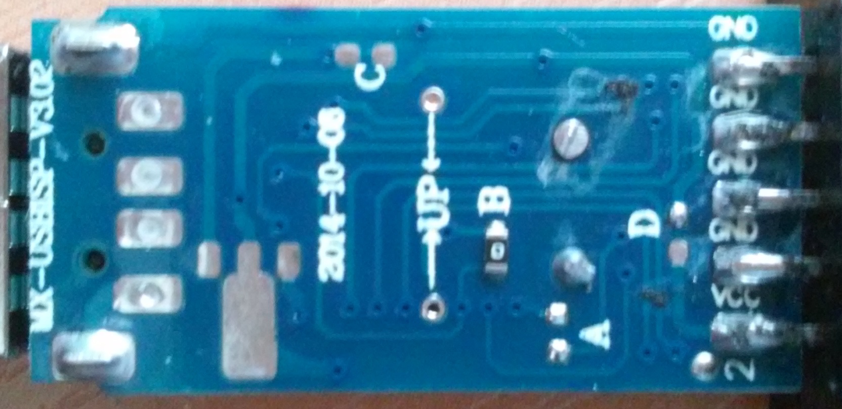

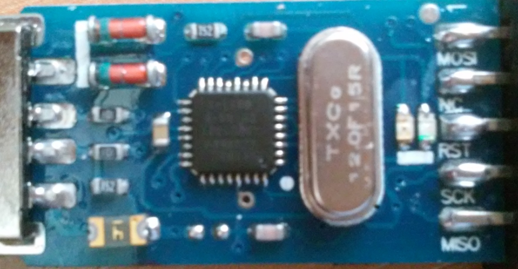

Купил вот такой
mx-usbisp-v3.02
вопрос, как прошить его в USBASP
нашел различные описания, но у меня немного другая плата, нету запаянных перемычек, есть резистор в точке В.
как его перепрошить что бы он работал с AtmelStudio ?
на его чипе значится вот что: Atmel Mega88v 10MU1027 CHINA B 061341
тут вроде прошивки есть: http://www.fischl.de/usbasp/ и в этой (usbasp.2011-05-28.tar.gz) есть фаил usbasp.atmega88.2011-05-28 и Makefile88
у меня в доступности 2 таких программатора, очень хотелось бы инструкций как с помощью программы ProgISP V1.7.2 перепрошить один программатор в USBASP (для работы в AtmelStudio, ну и в ардудке)
ну допустим перемычку я ставлю, могу залить прошивку прогсиссом, а как фьюзы выставить и какие в этой проге.
и что надо делать на плате кроме перемычки?
в общем ребята, очень прошу помощи.
