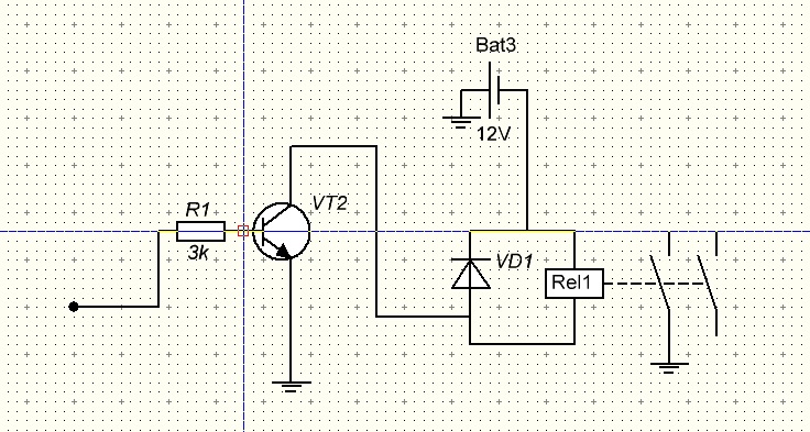

Всем Привет!
Нашел эту тему
http://www.getchip.net/posts/062-kak-po ... -nagruzku/
Понял, что для нужных целей необходим вариант с реле, но необходимо, чтобы после отключения питания, необходимо, чтобы питание на реле не прекращалось. Поляризованные реле отброшены, из-за труднодоступности.
Вопрос:
Как переделать следующую схему, чтобы питание реле не прекращалось при 0 на базе транзистора?
Безымянный.jpg [ 183.66 КБ | Просмотров: 20315 ]

К примеру:
Берете правые контакты (они вроде не используются), нижний контакт на нижний управляющий контакт реле, верхний - на землю. Можно наоборот :)
Если это аккумулятор, то можно добавить сюда резистор для уменьшения тока удержания (на практике хватает 50-60% от номинального напряжения/тока)
А в каком случае реле должно отрубиться ?

Тиристор как вариант.
