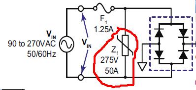

Ковыряю одну схемку, завязанную на питание без гальванической развязки. В силовой части схемы стоит варистор (на схеме Z1):
varistor.JPG [ 16.05 КБ | Просмотров: 17560 ]
Проблема в том, что конкретная маркировка этого варистора не указана
Известно, что это металл-оксид варистор (MOV) на напряжение 275В и ток 50А
С напряжением понятно: имеется ввиду т.н. среднеквадратичное напряжение срабатывания (по переменному току), а вот куда "пришить" силу тока? Мне всегда казалось, что для варистора вторая характеристика - это поглощаемая мощность в Джоулях.
Поглядел для примера пару варисторов на Чип-Дипе (каталог у них намного приятней цен :twisted: ), там в характеристиках указывается только "Максимальный импульсный ток (импульс 8/20 мкс)" но он составляет несколько тысяч Ампер...
Собственно вопрос: как учесть эти 50А при подборе детальки?
Подскажите, плиз, а то у меня ступор :oops:

Ставь любой, 05-14К271. Цифры до буквы указывают на размер варистора (в миллиметрах), а после буквы, две цифры, на напряжение срабатывания (в Вольтах), третья цифра - множитель. Не замарачивайся с током, варисторы предназначены только для того, чтобы убить предохранитель перед ним при повышении напряжения на входе выше допустимого, и тогда он останется целым. Если предохранитель не ставить, варистор может не помочь, так как он «сгорит».

Спасибо, пойду затариваться )))
