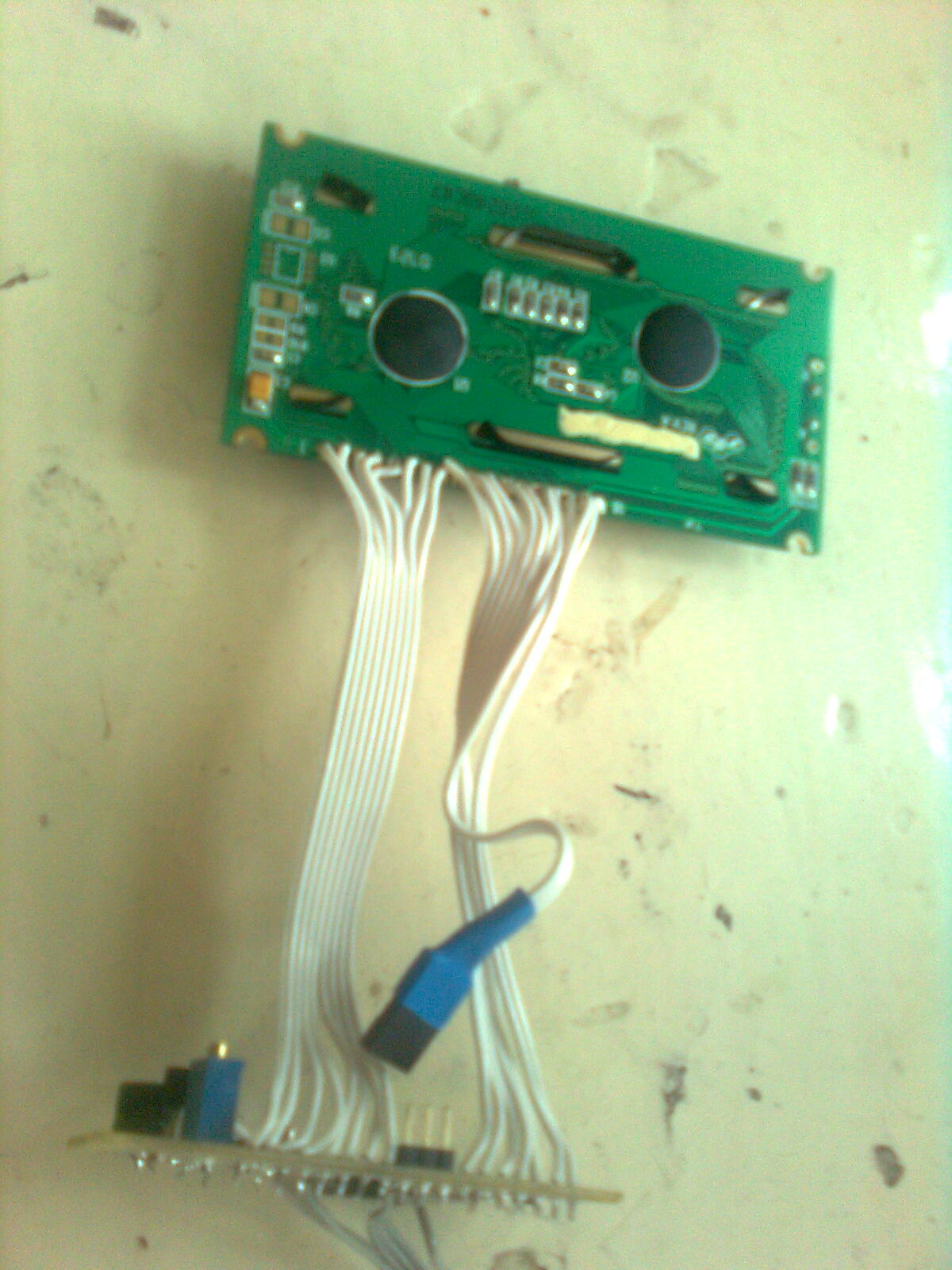

Собрал драйвер на тини 2313 кварц 16 мгц пробовал писать прогу но досихпор кроме подсветки нече невижу :grump:
Нужно побольше инфы на нормальном языке !

Дисплей прибыл из китая и причем все серийные номера замазаны краской и стерты. сдается мне он был украден из некондиции с завода и продан через Ebay ;) В любом случае остается толко одно чтоб убедится в его исправности, дрыгать ногами управляя мк через uatr .
Фото0359.jpg [ 218.49 КБ | Просмотров: 35020 ]

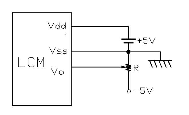

Оказывается ему на подстройку яркости отрицательная полярность нужна :shock: :crazy: блин нафиг такую каку делать :mad:

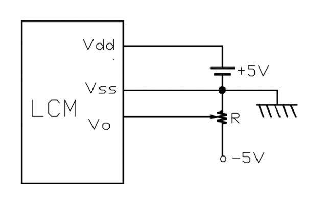

ЖКИ модулю нужно двуполярное питание :mad:
Снимок.PNG [ 18.18 КБ | Просмотров: 34922 ]
