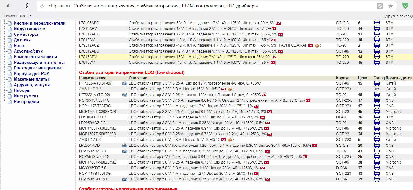

1. может кто подсказать, нужен стабилизатор напряжения 12-18 в 5 вольт, не менее 100мА, в корпусе SOT23 или SOT23-5, надёжный ну и распространённый,

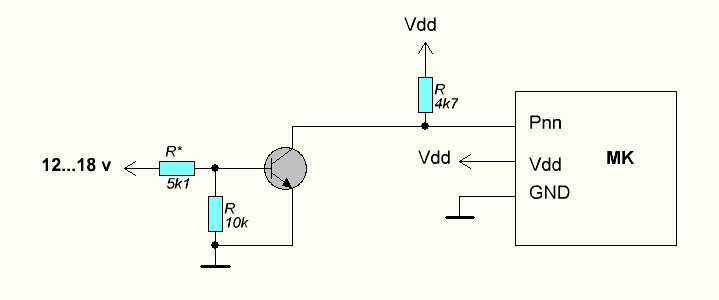

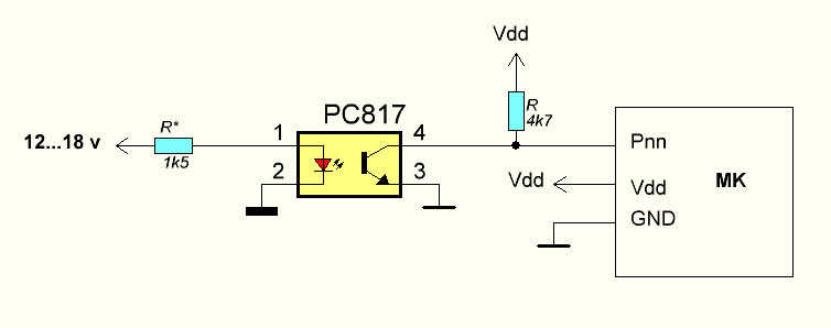

2. может кто начеркать схемку, нужно прижимать лапку МК к земле, подавая на другом конце +12....+18 вольт.

1 Выбирай…
2
1.png [ 8.43 КБ | Просмотров: 47412 ]
2.png [ 7.68 КБ | Просмотров: 47409 ]

По первому, не отрывается сайт...
и всё же, хотелось бы, из опыта работы с тем или иным стабилизатором, который проявил себя надёжно им имеет малое потребление.

СообщениеДобавлено: 13 мар 2018, 05:33
1.png [ 108.5 КБ | Просмотров: 47375 ]

Если у меня на ножке висит +5 и для включения алгоритма, нужно прижать лапку к земле, могу я подключить данную ножку к автосигнализации, через вот такой диод https://www.chipdip.ru/product/1n4148ws ?
в нормальном состоянии, от сигнализации приходит +12, а при активации канала, появляется минус.
Про диод спросил, т.к никак не могу разобраться с его характеристиками, в особенности что означает Максимальное прямое напряжение,В
Уже перечитал несколько статей, видимо туплю....
 Заголовок сообщения: Re: Помощь по деталям.
СообщениеДобавлено: 21 мар 2018, 10:12
Можно многое, но каждая схема имеет свою надёжность… предложенная тобой схема с диодом имеет низкую надёжность… дело в том, что для закрытия диода нужно какое-то время… как будет «чувствовать» себя защитный диод порта МК так сразу не скажешь (нужны расчёты). Самая надёжная схема предложена с использованием оптопары. Чего ты выдумываешь на свою голову не понятно. Скупой как известно платит дважды.
Что касается параметров диода – «Максимальное прямое напряжение» - это напряжение которое падает на диоде в зависимости от величины протекаемого тока.

дело в компактности)
а нормально ли будет, если включить внутреннюю подтяжку к плюсу, поставить транзистор нпн, его эмиттер подключить к земле, базу подтянуть к плюсу через резистор, а коллектор к ножке МК, таким образом, в нормальном состоянии, ножка МК будет на земле, а когда прижимать базу к земле, то ножка МК вновь будте подтянута к плюсу через внутренний резистор
вопрос в том, не влияет ли негативно на МК, что большую часть времени, ножка будет заземлена, хотя внутри подтянута к плюсу ?
СообщениеДобавлено: 30 мар 2018, 13:01
Для МК не влияет какае время порт будет прижат к земле. Не понятно лишь к какаму ты плюсу решил притянуть базу транзистора?

Сообщения: 66
k +12,через резистор естественно,
