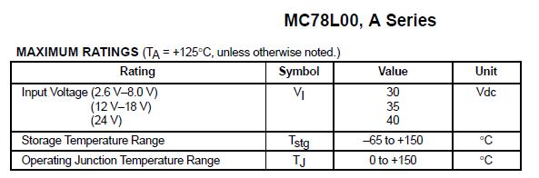

Сообщения: 134
Откуда: St.-Petersburg
ds.JPG [ 22.08 КБ | Просмотров: 27439 ]

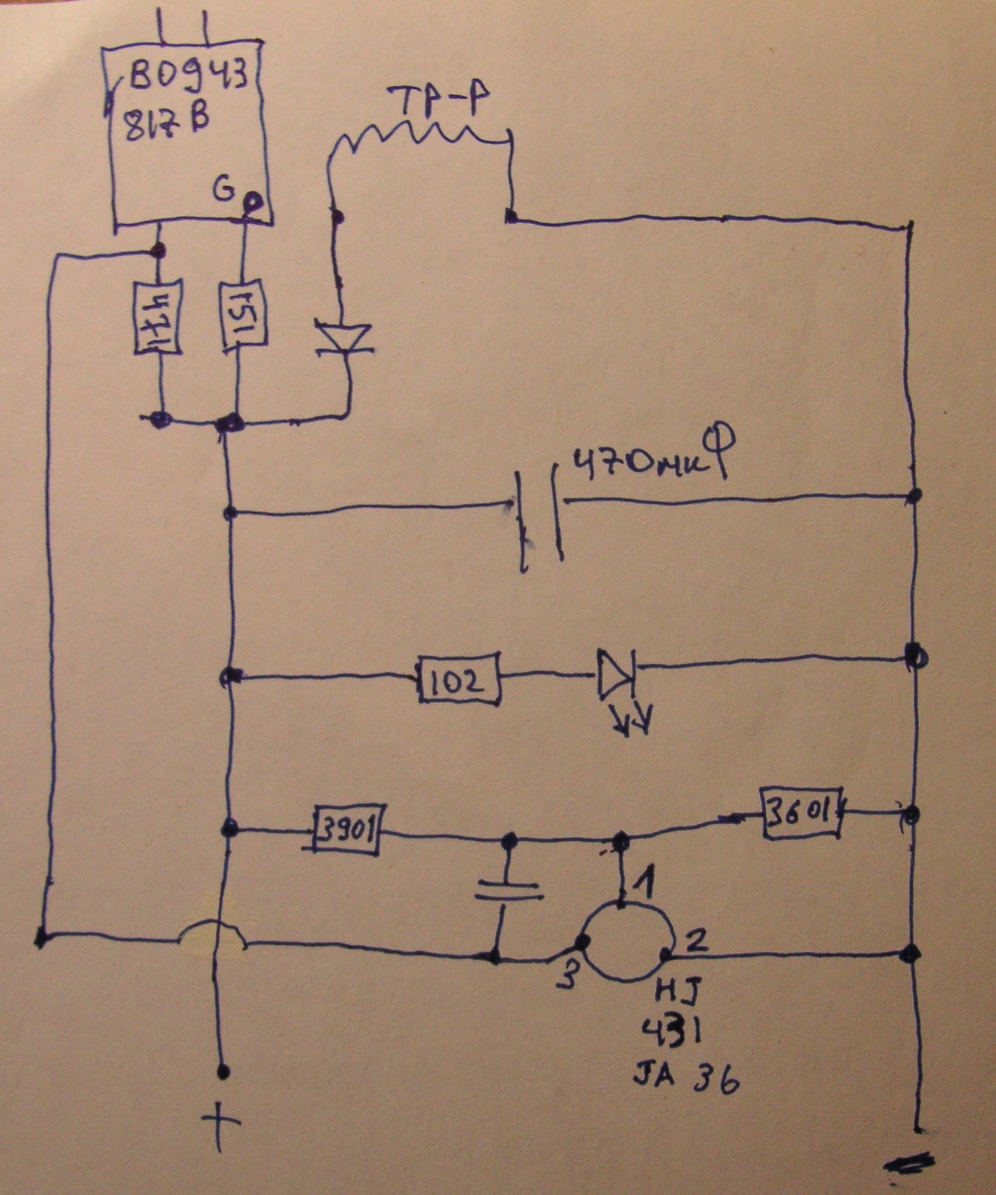

Вопрос: а требуется ли строго 5 вольт ?
lm1086-3.3 - стаб с малым падением, порядка Вольта.
Либо можно взять TL431+транзистор. ЛМ проще - 1 деталька.
Ну и побольше ёмкости поставить. Я так тоже долго не мог понять, почему блютусина вроде и работает, но не фурычит.
Оказалось - перезапускается постоянно. Увеличенная ёмкость исправила это недоразумение.

23.png [ 8.57 КБ | Просмотров: 27432 ]
22.png [ 3.51 КБ | Просмотров: 27432 ]
 Заголовок сообщения: Re: Стабилизация питания микроконтроллера
СообщениеДобавлено: 13 мар 2013, 09:04
Для Segate
Сложно сказать без осциллографа, что творится на выходе твоего БП. Но твой БП выполнен по классической схеме простых импульсников, и хотел бы заметить это не худший вариант, а вполне нормальный, для тех целей, для чего предназначен (заряжать аккумуляторы). Я вижу два пути: 1) Найти 5_ти вольтовый БП от хаба (Hub - концентратор - многопортовый повторитель сети). Как правило они выполнены по более лучшей схеме, с фильтром на входе и индуктивностью на выходе. 2) Пытаться улучшить характеристики данного варианта. Что можно попробовать сделать: - увеличить ёмкость на входе, с 2,2 мкф до 10 мкф Х 400 В; выход БП подключить к такой схеме, а уже с неё питать МК.
22.png [ 7.02 КБ | Просмотров: 27431 ]
Ещё добавлю, лучше использовать электролиты LOW ESR низкоимпедансные 105*С

Ещё на всякий случай замени электролит на выходе БП, той же фирмы, что писал выше, который 470 мкф.
