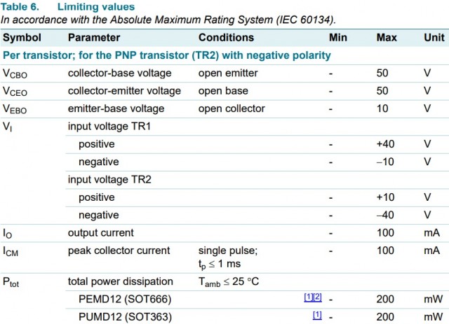

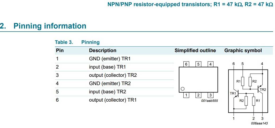

Имеется сдвоенный транзистор, пнп и нпн, вот схема из даташита:
tr1.jpg [ 102.93 КБ | Просмотров: 24608 ]
Между коллектором и базой стоит сопротивление, а так же от базы на выход тоже, по 47 кОм.
Далее, смотры параметры:
tr2.jpg [ 167.43 КБ | Просмотров: 24608 ]
VCEO collector-emitter voltage
Тут понятно, я могу например на пнп транзисторе, пропустить максимум 50 вольт.
Но больше всего, смущает строка:
input voltage TR2
positive - +10 V
Это значит, что на базу второго транзистора, я могу подать максимум +10 вольт ?
Так там же (на базе) будет и так больше, если я на эмиттер подключу скажем 12 вольт? т.к там стоит сопротивление 47кОм!
я даже замерял, подаю на эмиттер +12, меряю на базе, а там +11.47 висит, больше чем 10 вольт

Ах вон оно как...
получается, если я подаю на эмиттер +20 вольт, то на базу я могу подать максимум +30 вольт ?
а значит, что для моих целей он подходит, если я подам на эмиттер +12, то без всяких внешних резисторов, я могу подать на базу +12 и ничего ему не будет ?
