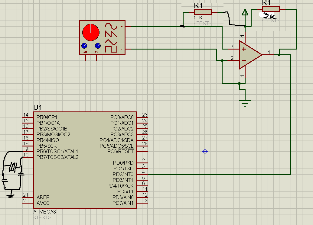

Если бы смысла не было, то я и не спрашивал бы. :-) Схему тогда нарисуй своего устройства.

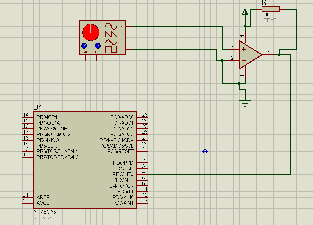

кварц только не нарисовал, он в стандартном включении по даташиту и выводы питания микроконтроллера тут не показаны, между ними 47 и 0,1 мкф
Безымянный.png [ 40.79 КБ | Просмотров: 21988 ]

блин перепутал немного. вот так
Безымянный.png [ 45.52 КБ | Просмотров: 21987 ]

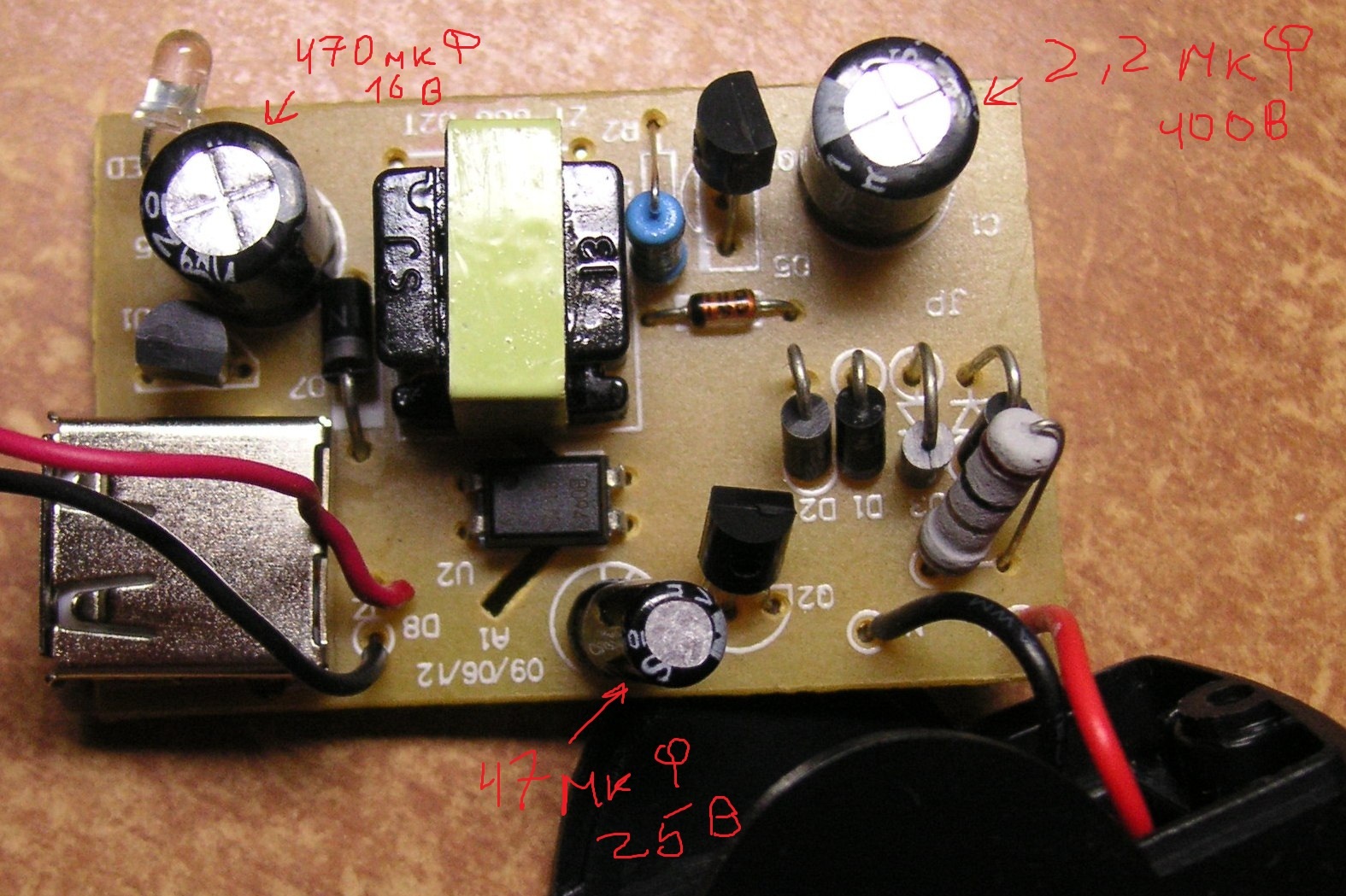

Ты писал, что на МК подаёшь аналоговый сигнал, а получается цифровой. :-) Ладно, посмотрю схему твоего БП. Кондёры в БП какие стоят?

Безымянный.jpg [ 456.22 КБ | Просмотров: 21985 ]

Извини, меня тут подгрузили товарищи с другого форума, посмотрим что можно сделать. Осциллограф есть в наличии?
