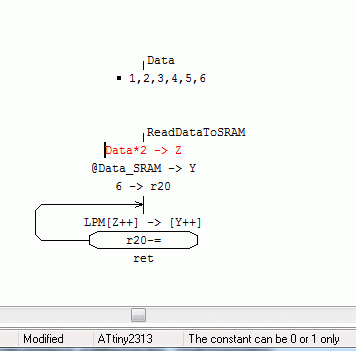

Что-то не получается у меня с массивом, делаю как в описании по AB, выдаёт ошибку.
Хочу считать массив в переменную SRAM.

Спасибо за поправку, конечно должно быть "r20--", не досмотрел.
Но проблема не в этом и не в неправильном переходе (хотя пример взят из описания по АБ),
почему ругается компилятор на "Data*2 -> Z"?

Спасибо SVN! Теперь пошло. :OK:

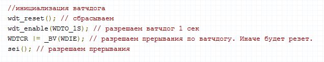

Спасибо за ответ. Везде пишут что будить можно WatchDog-ом. Не подскажете как усыплять и пробуждать Atiny13 в AlgorithmBuilder?
Нашёл на ассемблере, хотя там тоже идёт спор...
wdog.jpg [ 24.35 КБ | Просмотров: 20482 ]
Вот пример на Си, не знаю как это в АБ реализовать.

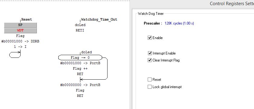

Наконец-то разобрался. АБ видимо глючный, при симуляции выбрасывал в Reset, хотя должен был идти на Watchdog_Time_Out. В железе работает как надо. Вот мигалка период 1 сек на WatchDoge :lol:

А симулятор почти правильно работает, перед сбросом переходит к прерыванию Watchdog_Time_Out Ставил Breakpoint в подпрограмме Watchdog_Time_Out, но АБ там не останавливался, только выходило сообщение о сбросе. Что значит почти не понимаю и как тогда отлаживать код. Ради интереса убери из процедуры ...
