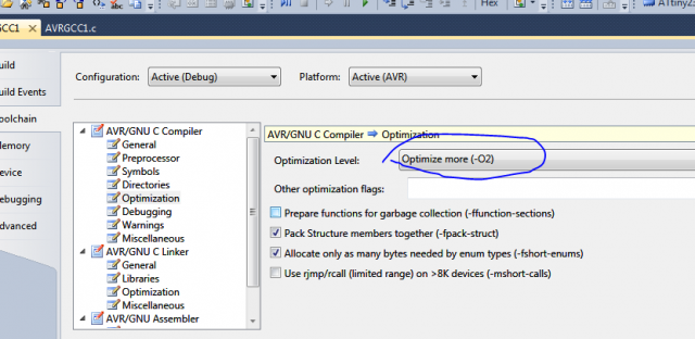

Снимок.PNG [ 52.15 КБ | Просмотров: 35523 ]
