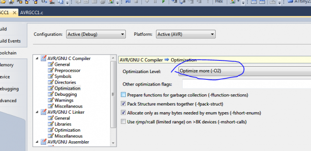

Re: помогите написать код на с |
Снимок.PNG [ 52.15 КБ | Просмотров: 39406 ]
[quote]ну да это незароботает[/quote] в CodeVisionAVR 100% незаработает, а вот в AVR studio 5 надо оптимезацию включить чтоб модуль delay.h работал как надо. Строку #define wait _delay_ms(150) лучше заменить на #define wait _delay_ms(250) Да и еще в МК фюз divide clock by 8 надо вырубить (1 unprogrammed)
По крайней мере в протусе работает :lol:
