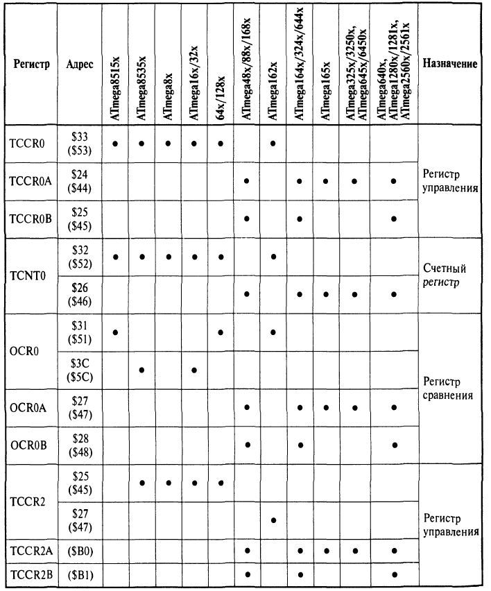

Первой задачей у меня будет: освоить таймеры... Вот есть скрин из книги: Микроконтроллеры AVR семейства Mega А.В.Евстифеев 2007
Для начала было бы интересно создание примитивной мигалки, и тут я встал в ступор, и не могу двигаться далее.
Дело в том, что частота 16 мГц и делать её проблематично, то есть максимально это 1024, в следствии вопрос можно ли поделить больше не понижая частоты процессора?
Этот код нашёл на просторах интернета, помогите пожалуйста, с этим разобраться, хотя бы настроить более длительное мигание светодиода.
Не понял что означает TIMSK, в даташите не могу понять.
Спасибо за внимание :-)
