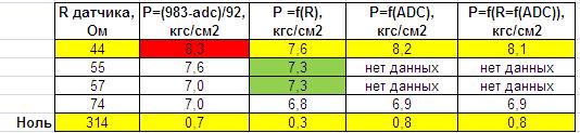

Exel.xls [35 КБ]
eqv.JPG [ 21.69 КБ | Просмотров: 46197 ]

Я бы сделал так.
1) Получаем значение АЦП.
2) Если АЦП = 220, выводим на экран 8,0.
3) Если АЦП = 920, выводим 0,0.
4) Если 220< АЦП<920, по любому из предложенных уравнений считаем P.
5) Округляем P до 10-х долей и выводим.
P.S.
Если я ничего не путаю, деление округляет целые числа вниз. В Вашем уравнении деление есть, может из-за этого и скачут десятые доли?

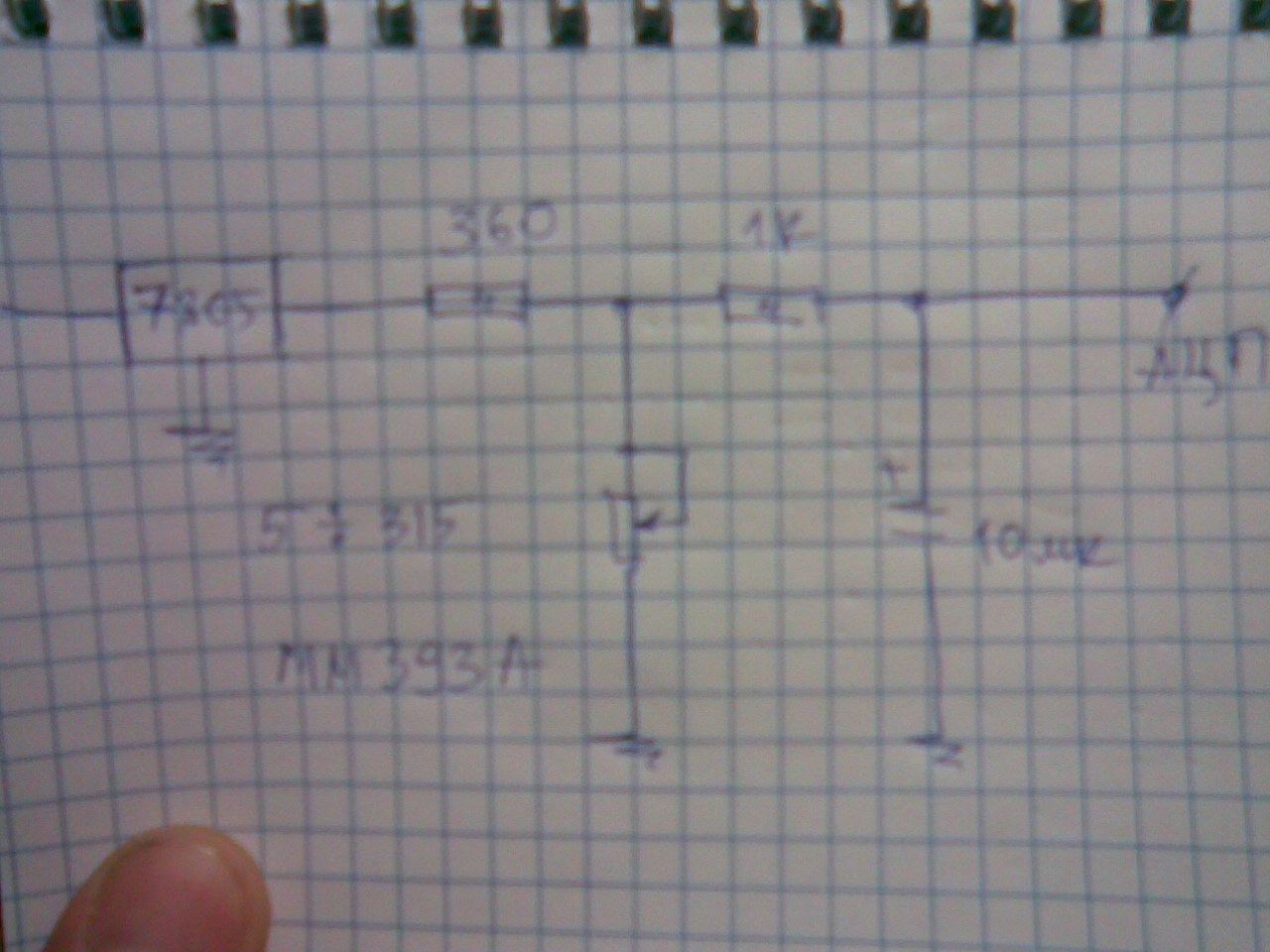

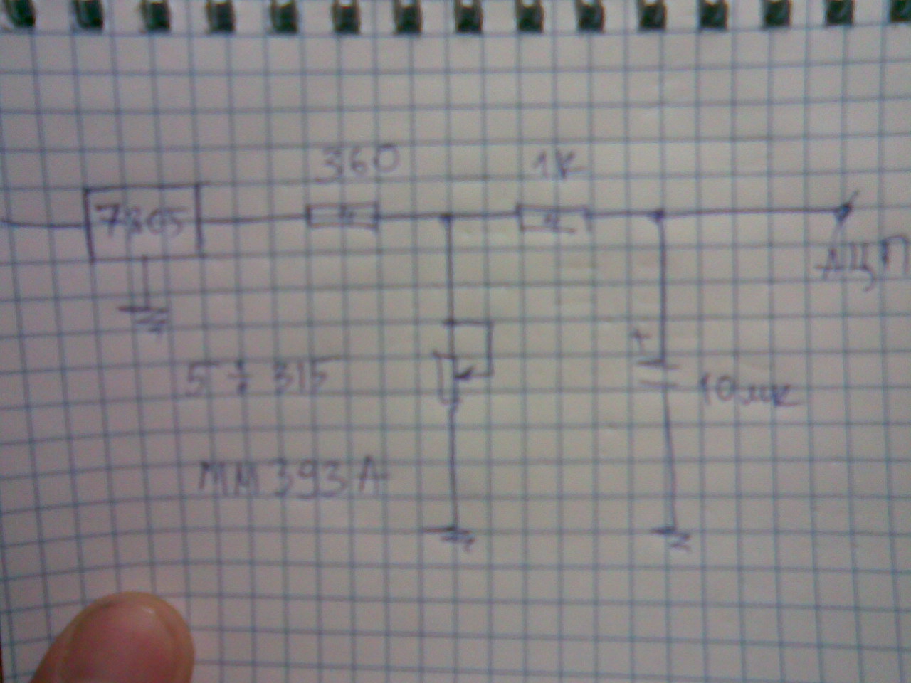

По Вашему варианту P=f(R) на нижнем и верхнем пределе должно получиться точнее. Да, я в формулу подставлял значение АЦП,поэтому и получалась какая-то лажа. Есть делитель ( Фото007.jpg
Фото007.jpg [ 208.28 КБ | Просмотров: 46173 ]
Vout=Vin*R2/R1+R2; R2-сопротивление датчика.
ADC=Vout*1024/Vref; Vref-2.56В.
Мне нужно из первой формулы выразить R2 и подставить во вторую? Я правильно понял?
Если так делаю,получается страшная формула R=0.926*adc/(524288-2.56*adc).Потом подставляю в P = -0,0272R + 8,8315.Получается еще страшнее. На экране 0,7 стоит и не меняется.
