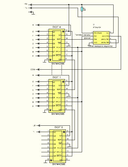

Подопытным «кроликом» послужил древний ЖКИ EDS805A.
EDS805.zip [28.22 КБ]
Пример управления осуществлён на ATtiny13 и регистров сдвига SN74HC595. Передача данных в ATtiny13 осуществляется по UART. Так как в ATtiny13 аппаратного UART нет. То за основу реализации программного UART был взят алгоритм из блога:
Значения для вывода на индикатор принимаются по UART в кодировке ASCII.
И на его основе получился вот такой алгоритм:
ATtiny13_LCD.zip [10.99 КБ]
Схема устройства:

Схема устройства:
