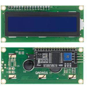

Привет всем!
Попался мне в руки девайс китайской промышленности под названием "Board Module Port IIC/I2C/TWI/SP I Serial Interface For Arduino 1602 LCD" (рисунок во вложении).
Достоинство сей конструкции - зкономия линий ввода/вывода МК. Появилось желание попробовать это "чудо". Итог - библиотека для работы с этим модулем.
Делалось "побыстрому", на пробу...
Так как тема ЖКИ на контроллере HD44780, (AIP31066 , KS0066 , SPLC780 , ST7066) уже "замозолила глаза" много писать не буду. Функции библиотеки "стандартны".
Улучшил. Добавил ввод символов пользователя и простую смену адреса модуля.

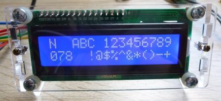

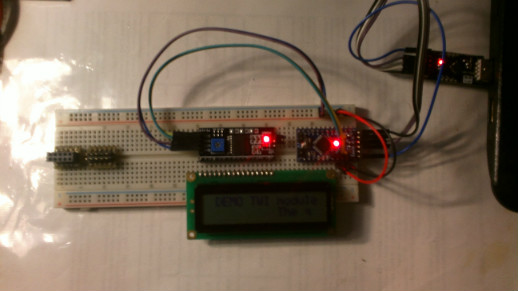

Приобрёл для попробовать такой дисплей… 8-)
LCD_I2C.png [ 158.53 КБ | Просмотров: 30556 ]
Переделал под него свою привычную библиотеку.
Исходник:
LCD_DH44780_I2C.zip [15.22 КБ]
Слева в верхней строке высвечивается символ знакогенератора, а слева во второй строке его код в десятичном виде. Каждые 4 сек зажигается новый символ… и так показывается вся страница.
