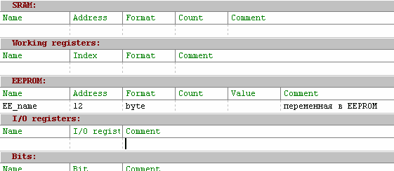

sshot-1.png [ 4.88 КБ | Просмотров: 13738 ]
2 дальше как обычно

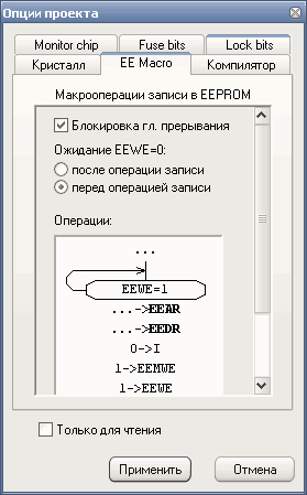

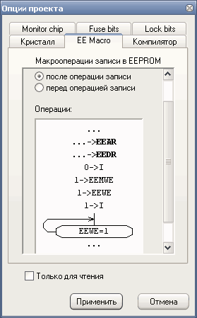

Здесь есть выход. В принципе, сам процесс записи в EEPROM автономен и во время записи можно выполнять другой кусок программы. В самом Билдере контроль записи включен по умолчанию (Меню/Опции проекта/ЕЕ макро) sshot-2.png
sshot-2.png [ 6.31 КБ | Просмотров: 13738 ]

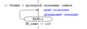

Но этот контроль стоит ПОСЛЕ операции записи (проверяется обнуление бита EEWE (для ATtiny2313 EEPE)). Это самый безопасный вариант, который не допустит каких либо ошибок в работе с EEPROM, но при этом микроконтроллер остановится в ожидании этих 3 мС до окончания записи.

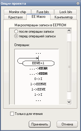

Билдер позволяет перенести проверку окончания записи в начало макрооперации записи sshot-3.png
sshot-3.png [ 6.37 КБ | Просмотров: 13738 ]
позволяя программе выполнять какие либо действия совместно с процессом записи в EEPROM.
4 следующая проблема появляется как только Вы переключили Билдер в режим контроля окончания записи в НАЧАЛО макрооперации записи! Проблема в том, что нельзя позволять программе, на время записи, выполнять какие либо действия с EEPROM. Проблему с запретом записи решает сама макрооперация записи, так как проверка окончания записи стоит в начале и новая запись не запустится пока не закончится предыдущая (хотя МК на время ожидания опять остановится :) ) О запрете чтения Вам придется побеспокоится самому. Вот так: sshot-4.png

5 но и это еще не все грабли! В целях защиты EEPROM от ошибочных записей разработчики внедрили в МК защитный механизм: команда начала записи в EEPROM, должна следовать (выполнится) сразу после команды разрешения записи в EEPROM. Если, например, прошла команда разрешения записи, потом вдруг вызвалось какое либо прерывания и после выхода из прерывания выполняется команда начала записи в EEPROM, то никакой записи в EEPROM не будет. Для этого нужно запрещать прерывания для этих двых команд. Прерывание запрещает ДО и разрешает ПОСЛЕ сама макрооперация записи в EEPROM sshot-5.png
sshot-5.png [ 6.7 КБ | Просмотров: 13738 ]
Но если Вы осуществляете запись в EEPROM в самом теле прерывания, то макрооперация по окончанию записи в EEPROM разрешит прерывания, что в самом теле прерывания не должно быть! Поэтому Вам нужно в этом случае отключить в настройках макрооперации записи EEPROM блокировку главного прерывания, дабы не ломать логику работы прерывания.
