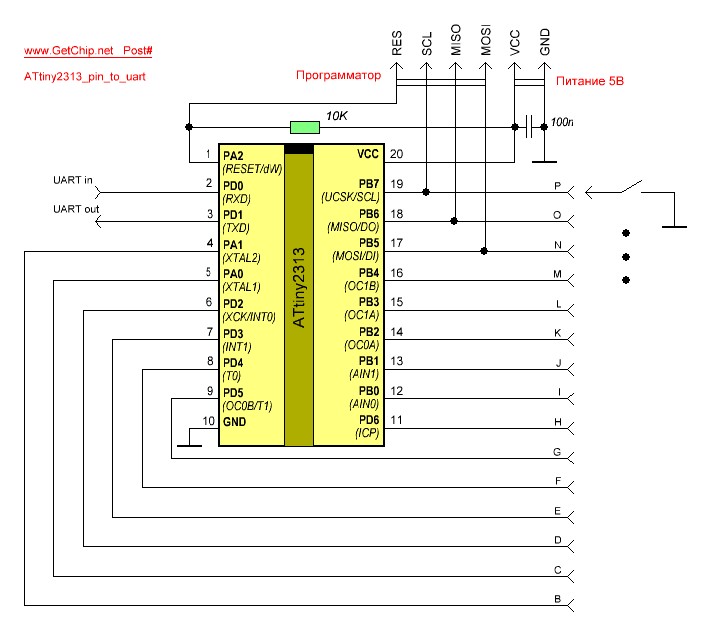

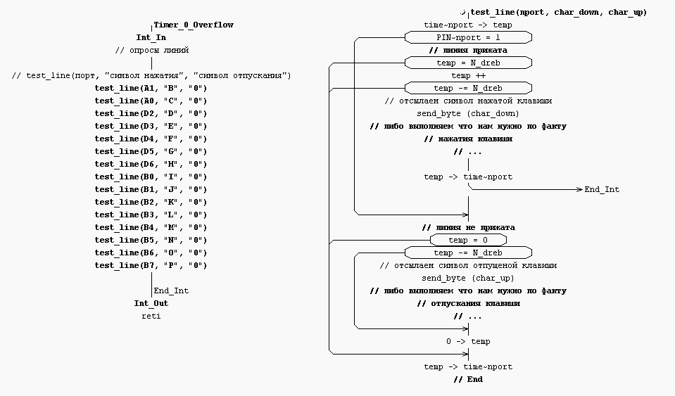

Алгоритм позволяет контролировать нажатие и отпускание кнопки на произвольной линии.
expl.png [ 17.37 КБ | Просмотров: 11837 ]
pin_to_uart_expl.zip [86.97 КБ]
Еще варианты прошивок здесь: viewtopic.php?f=8&t=569
pin_to_uart_scheme.JPG [ 69.44 КБ | Просмотров: 11837 ]
