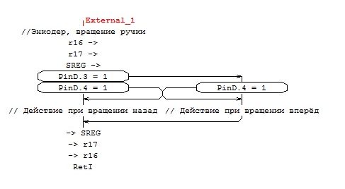

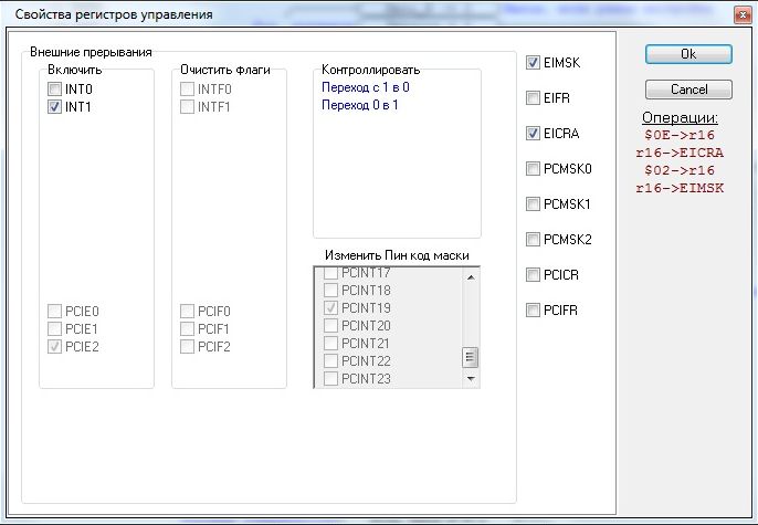

Опрос энкодера организован на вызове аппаратного прерывания.
Прерывание вызывается с ножки INT1 (PD3). PD4 - второй вывод экнодера. Общий вывод энкодера подключен к GND.
PD3 и PD4 подтянуты к +5V через резисторы 10К
Между PD3-GND и PD4-GND стоят конденсаторы 0,01мкФ (для устранения дребезга контактов)
Проверено в железе
Комментарий к файлу: Настройка
Настройка.jpg [ 46.7 КБ | Просмотров: 14851 ]
Комментарий к файлу: Алгоритм
Алгоритм.jpg [ 15.89 КБ | Просмотров: 14851 ]

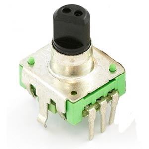

Комментарий к файлу: Энкодер
Энкодер.jpg [ 9.31 КБ | Просмотров: 14851 ]
