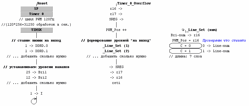

Широтно-импульсная модуляция широко используется в микроконтроллерах. В каждом из таймеров МК есть по несколько таких каналов. И обычно их хватает, но что делать если нужно больше каналов? Тут выход один - делать их программно. Вот для этого и создан этот кусочек кода.
sshot-1.png [ 9.1 КБ | Просмотров: 43294 ]
- Для каждого канала уровень ШИМ задается в переменной Bri* (где * - номер канала).
- Все действия производятся в прерываниях таймера0 (или другого по выбору).Для основной программы работа программного ШИМ незаметна. Менять уровень канала можно в любое время, в любом месте программы.
- Задействован только один регистр общего назначения (и его можно освободить храня переменную в памяти).
- Обработка одного канала занимает 7 слов памяти и 8 тактов процессорного времени (не забываем, что для обеспечения частоты ШИМ в 120Гц необходимо каналы обрабатывать 120*256=30720 раз в секунду).
- Теоретически (при частоте задающего генератора 20МГц) можно организовать до 100 таких каналов (если ножек хватит :)).P.S. Отдельной процедурой (прерыванием?) выложу вариант организации ШИМ-каналов, когда данные каналов выводятся не отдельно на ножки, а через SPI интерфейс в сдвиговый регистр (это значительно сэкономит память и процессорное время при большом количестве каналов).

Пожалуйста разъясните:
1. Мне кажется таймер настроен неправильно прерывания будут 8000000/256=31250 раз в секунду,
а нам надо 120*256=30720 (Clock select:CK/256 , и добавить оператор |120->TCNT0 в тело и в обработку прерывания)
2. Почему Таймер в режиме PWM-это же аппаратный ШИМ режим?
3. Для чего сохраняем в стек R17?
 Заголовок сообщения: Re: Организация произвольного количества ШИМ (PWM) каналов.
СообщениеДобавлено: 08 фев 2012, 23:12
Разъясняю:
1 Разница между 31250Гц и 30720Гц несущественна. Вообще можно свободно варьировать частоту обработки каналов в широких пределах, начиная с 80Гц (меньше не стоит - будет заметно мерцание) и заканчивая 150-200Гц (больше просто бессмысленно). Частота в 120Гц (или около того) выбрано мною просто исходя из времени переполнения таймера.
2 Таймер нужен просто чтобы вызывать прерывания в заданные промежутки времени (в данном случае по переполнению) в каком режиме он работает неважно.
3 r17 сохраняю на всякий случай. Мало ли что захочется впихнуть в прерывание в будущем (билдер использует пару регистров r16 и r17 для реализации макроопераций, поэтому желательно их сохранять до обработки прерывания и восстанавливать после).

Косвенно причину обнаружил. Это наложение прерываний от разных таймеров, а вот как это победить, пока не получается. :(
СообщениеДобавлено: 08 май 2012, 15:39
Упорство принесло вознаграждение. Суть: При обработке значений АЦП не хватало времени уйти на следующие прерывание для ШИМ, в итоге задержка и как результат, подмаргивания. Вышел из положения банально просто, разрешив глобальные прерывания при обработке значений АЦП, и всё стало работать корректно. Автору программы РЕСПЕКТ! :-)

Делал PWM по данному алгоритму, нужно было чтобы когда 255 - то горело непрерывно.
А там один импульс пролетает. Чтобы этого не было - добавляется одна команда (на рисунке красным). Теперь если 0 - выключено, 255 - включено, от 1 до 254 - ШИМ.
СообщениеДобавлено: 21 ноя 2012, 12:24
Да, так действительно будет "чистый" высокий уровень на выходе.
