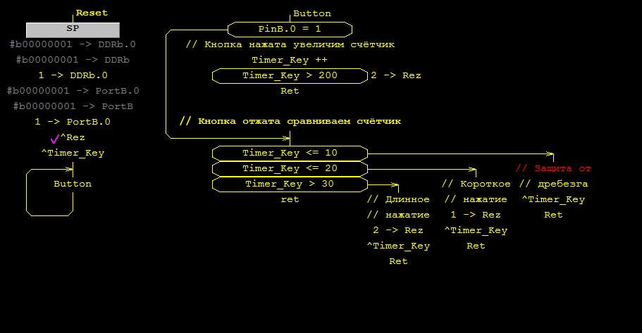

Проверьте пожалуйста и дайте свои рекомендации.
button.jpg [ 78.79 КБ | Просмотров: 47221 ]
 Заголовок сообщения: Re: Кнопка
СообщениеДобавлено: 02 май 2018, 14:54
Закономерные ошибки начинающих:
Не учтено быстродействие МК при выполнении процедур. Ты даже моргнуть не успеешь, а переменная Timer_Key переполнится несколько десятков раз. Если предположить, что твой МК остался на заводской частоте, то это 1 МГц… то бишь твоя переменная Timer_Key будет прибавлять 1 почти примерно каждые 10 мкс. А за секунду переменная сколько раз переполнится? Вот и я о том же…
Подпрограмма Button в твоём варианте должна вызываться не из тела программы, а по какому либо прерыванию (к пимеру по Timer0 или Timer1.)
И ещё… порт DDRB.0 должен быть сконфигурирован на вход, а не на выход… иначе при нажатии кнопки выгорит порт.
PS. А вообще лучше пример свой кидать сюда полностью, а не скрин.

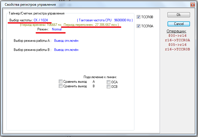

СообщениеДобавлено: 02 май 2018, 18:30
-sergius-_Button.zip [7.45 КБ]
1.png [ 26.26 КБ | Просмотров: 47204 ]
