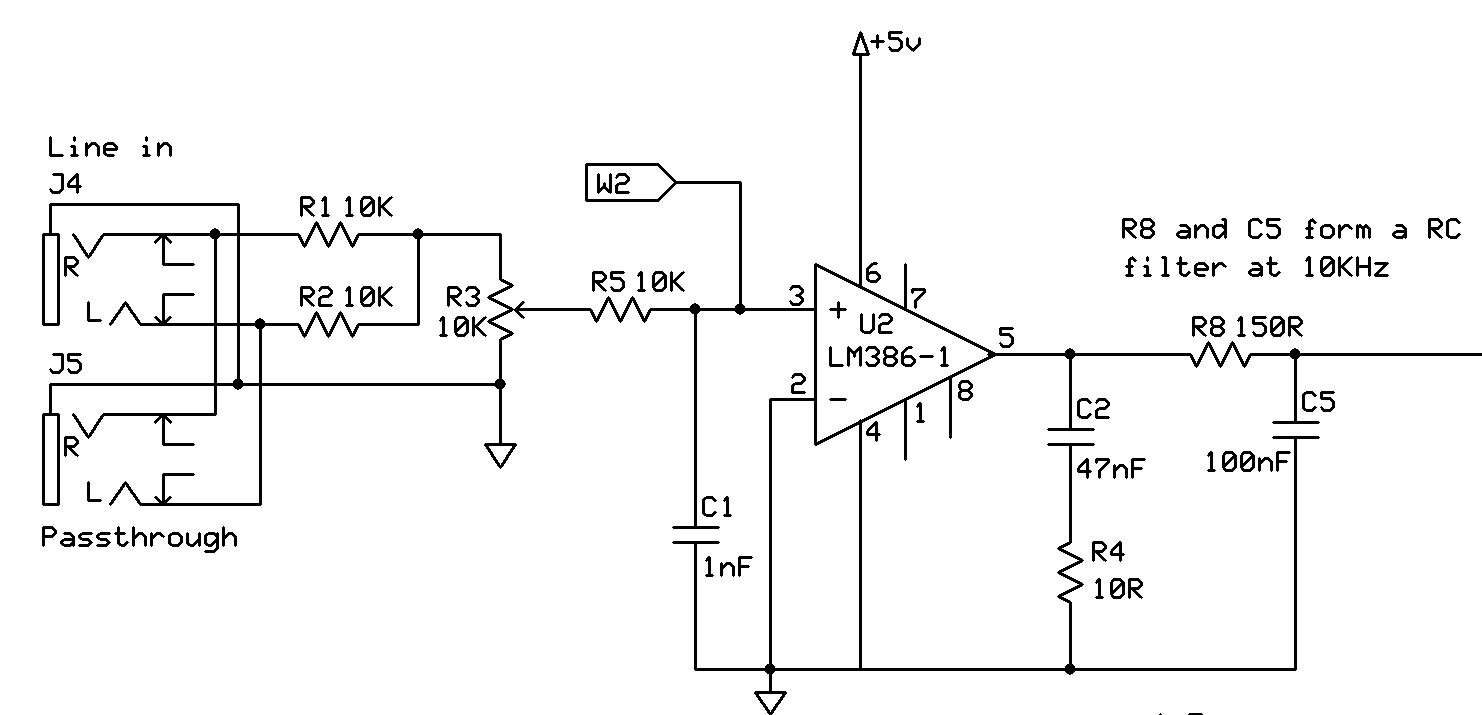

Ну это в теории, а на практике, люди создавшие анализатор спектра не парятся по поводу фильтра на входе. Может всё это программно сделано. Я по крайней мере ещё не встречал особого акцента по входу. Но я ни в коем случае ничего не навязываю, просто предлагаю попробовать с простыми фильтрами. Ну или купить типа MAX7400ESA+

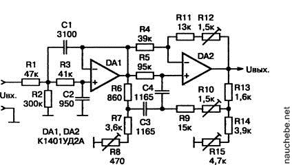

Вот схемка простого фильтра на 10 кГц. Вместо С5 поставьте 110 нано и будет примерно 9,64кГц.
Прилагаю ещё одну схему фильра НЧ но уже с эллиптической АЧХ. При указанных на схеме номиналах этот фильтр обеспечивает высокую крутизну спада при частотах выше 3400 Гц, так что номиналы придётся пересчитать.

viktor001, спасибо за схемы. Первая схема точно ничего не даст, проверено на практике. Там обычный усилитель на LM386 c RC цепочкой на выходе (ФНЧ 10кГц). А вот вторая схема на К1401УД2 (по-моему аналог LM324N) возможно подойдет, что то похожее встречал на других анализаторах спектра.

Нормально, собрал фильтр на LM324N. За основу взял 2-е похожие рабочие схемы из интернета , подкорректировал значения резисторов и конденсаторов методом научного тыка (как не странно, но протеус в этом деле сильно помог ). Собрал на макетке и проверил, работает. Правда АЧХ в рабочей области не совсем равномерная, но терпимая, в этом плане, конечно лучше специализированная микросхема. Зато к плюсам можно отнести дешевый LM324N, на котором также собран микрофонный усилитель, так как имеет в своём составе 4 операционных усилителя (потребовалось 3). Скоро выложу схему и видео работы.
