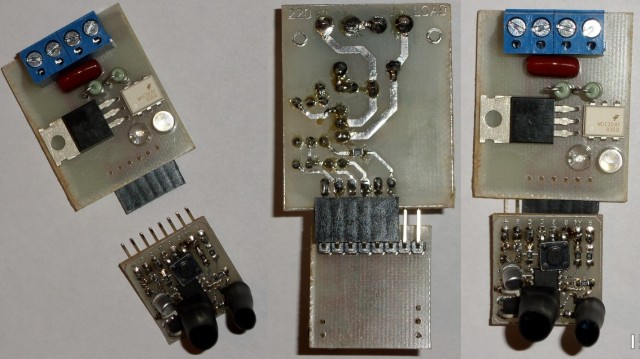

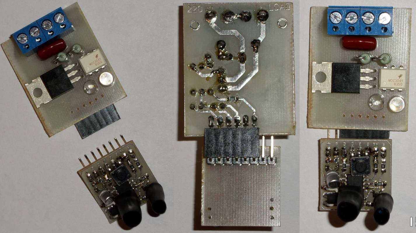

Малость измененная прошивка в части добавления второго инверсного триггера на 3-й контакт (PB04) Attiny13 вместо "LED-запрета".
Хотелось собрать выключатель для лампочки и чтобы в состоянии "выкл" была подсветка.
Суть второго триггера тут:
https://www.youtube.com/watch?v=S8WFP_6BC-8
Суть девайса:
https://www.youtube.com/watch?v=_9BPZ36PPug
Очень понравился этот модуль =), за что спасибо разработчику :lol: !
Плату развел под модуль. Нагрузку подключил через симистор с опторазвязкой (в моем слечае в наличие были BT136-600e c MOC3041)
Если кто будет приставку к датчику делать перед лутом зеркалить данный lay не надо. И помните, на плате есть места, находящиеся под
напряжением 220. Будьте аккуратны и соблюдайте технику безопасности. :ugeek:
Комментарий к файлу: Печатка для приставки к модулю
Nagruzka.rar [7.38 КБ]
Комментарий к файлу: Фото приставки к датчику
