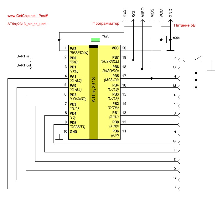

формирование UART-сообщений по факту изменения уровня сигнала на входных линиях.
Линии "подтянуты" к плюсу, сообщение передается при "прижатии" линии к нулю (выдается символ прижатой линии "A", "B" ...).
На линиях подавляется дребезг контактов.
pin_to_uart_scheme.JPG [ 69.44 КБ | Просмотров: 53453 ]

попробовал совместно со 110. Почему-то не запустилось. Связка 109 +110 работает отлично.Правда в 109 на кейпад добавил клавишу посылающую 1 в линию на PD5 вместо бузера

Что-то не то с прошивкой, и 5 нога (РА0) не притянута к +
 Заголовок сообщения: Re: PIN-to-UART
СообщениеДобавлено: 31 янв 2015, 16:46
Да, РА0 не подтянул. Исправил и обновил прошивку в первом посте.
А есть возможность посмотреть что там выдает UART этого устройства когда садишь линии на ноль?

Сделал тестовую прошивку - прижал линию у нулю - пошли символы в UART. Без контроля дребезга и удержания.
Прошу эту посмотреть как будет себя вести.

может я не прав.Но не увидел что ддр не выставлены на вход
Но все равно,щось не идет передача. Я уже гонял и в MLABе. На уарт ничего не идет. По коду посмотреть не удается.
