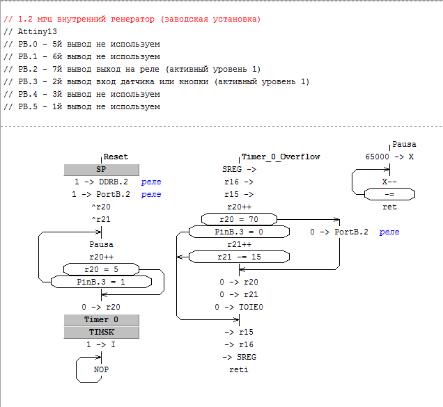

прошу проверьте правильно ли я написал программку.
задача простая. секретка в автомобиль.
на пин 2 тиньки подключена секретная кнопка. она если не нажата то на пине присутствует лоогический 0 а при нажатии логическая 1.
на 7 пине выход на реле. при появлении 1 реле включается.
при включении зажигания на схему подается напряжение.
задача такая. если в течении 11 секунд не нажата секретка двигатель блокируется. хотя все эти 11 секунд двигатель можно завести но он выключится.
если секретку нажали и удержали 3 секунды то мотор заводится и не блокируется. а иначе блокируется..
вот вроде и весь алгоритм.
за код не пинайте. только начал осваивать алгоритм билдер. лучше посоветуйте, что и как изменить. или оптимизировать Attiny13.zip [6.91 КБ]

изначально объясню суть кнопки. это не совсем кнопка.
это датчик на микросхеме AT42QT1011 просто написал кнопка, упростить хотел условия.
и да кнопку нажимать (точнее подносить руку к датчику) надо после включения зажигания.
на это дается секунд 15. за это время надо успеть приложить руку в нужное место не менее чем на три секунды,
если просто включить зажигание и сразу завести двигатель, он должен завестись но выключится через 15 секунд после включения зажигания.

на словах попробую коротко описать
подаем питание на схему. реле должно включиться сразу, а далее выключится через 15 секунд,
если в течении этих 15 секунд сработает сенсор то проверяем, что бы сенсор был активен не менее трех секунд и оставляем реле включенным навсегда. если же менее трех секунд то выключаем реле навсегда

СообщениеДобавлено: 25 дек 2014, 22:32
Дык это разные вещи с позиции разработки надёжной схемы… для кнопки нужен дополнительный обвес, а для такого устройства (датчика), не нужен… ;)
Было 11 секунд, стало 15… тоже неопределённость… ;)
В верхнем примере весь Ваш алгоритм учтён, за исключением датчика… :-) в этом варианте, соответствует уровню с датчика и времени… 8-)

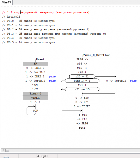

1.png [ 18.56 КБ | Просмотров: 36769 ]
 Заголовок сообщения: Re: проверьте все ли правильно
СообщениеДобавлено: 25 дек 2014, 22:42
Сообщения: 127
SVN - В.3 не сконфигурирован на вход , но в симуляторе работает . В железе работает ? Не знал что так можно.

:shock: Да уж, какже иначе ..... ни разу не подумал за все время .

а что означает эта запись?
СообщениеДобавлено: 26 дек 2014, 11:09
Сообщения: 82
и еще на сколько настроен предделитель? и вообще как настроен таймер?
на сколько времени делает задержку Pausa?
