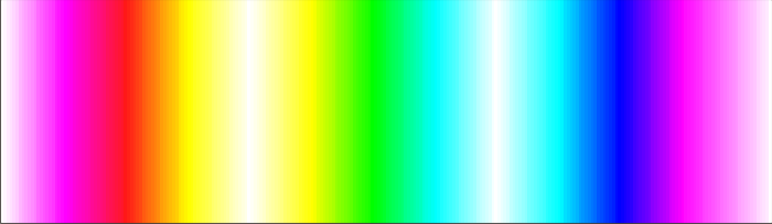

на кртинке спектр. но в этом спектре естественно отсутствует белый. мне нужно, что бы можно было одной кнопкой выбрать любой цвет включая и белый.
может существуют какие то палитры другие с белым? я то понимаю спект это то из чего состоит белый.
короче куда мне в данный спектр на картинке всунуть белый?

В вышеприведенной картинке не отображен весь спектр, поскольку не содержит перебор всевозможных значений красного, синего и зеленого цветов.
Попробуй использовать такой код.

Так и продолжить спектр далее на 1 пункт
RGB
100
110
010
011
001
101
111
---- и зациклить..
Либо белый можно воткнуть несколько раз - где 2 цвета на 255 уже есть, к примеру так -
RGB
100
110
111
110
010
011
111
011
001
101
111
101
А дальше по тексту. Надо в палитре посмотреть - при какой смеси переход к белому будет лучше смотреться
Комментарий к файлу: Пример второго цикла
Рисунок1.png [ 2.04 КБ | Просмотров: 16286 ]
