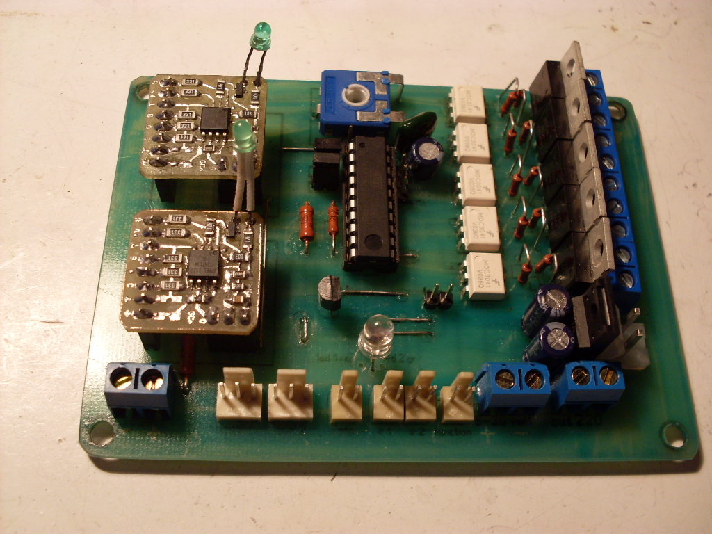

SVN ,выкладываю фото готовой платы. На потолок еще не установил,но все работает отлично! :OK: Вот только незнаю ,как выложить видео... :(
SDC13560.JPG [ 468.31 КБ | Просмотров: 18831 ]
SDC13558.JPG [ 491.35 КБ | Просмотров: 18831 ]
SDC13556.JPG [ 477.19 КБ | Просмотров: 18831 ]
СообщениеДобавлено: 10 мар 2013, 19:31
Что ж, не плохо получилось. :-) А об разводке ПП я уже писал. ;) Видео только на ютубе, а ссылку здесь выложи. :OK:

СПАСИБО! :-) По поводу разводки я помню,еще не переделывал. Просто эту уже протравил,до того как ты написал. Видео попробую выложить завтра. ;) Пока нету на работе 5-ти лампочек,чтоб наглядно продемонстрировать. :-)

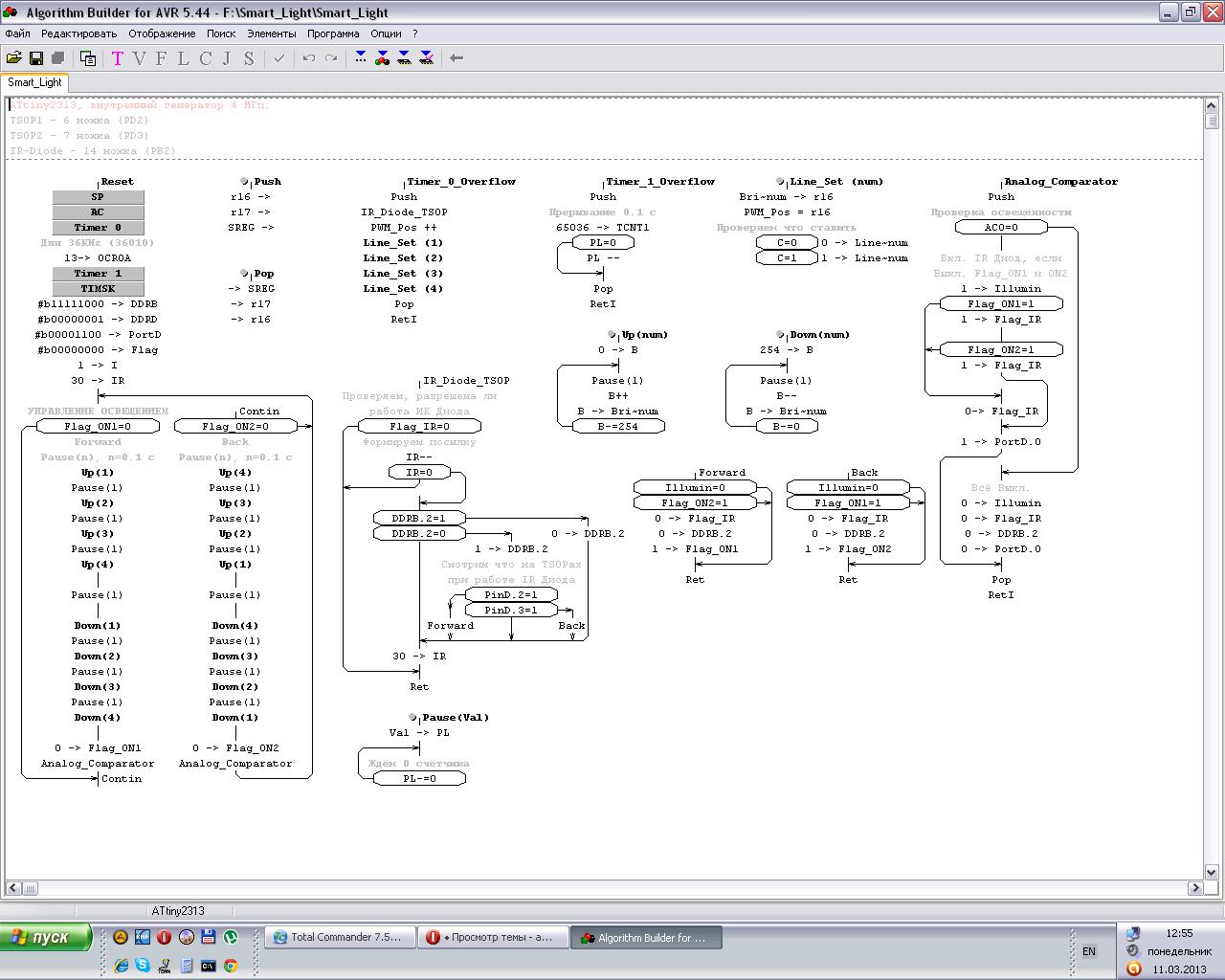

SVN, Ivdor, GetChip нужна Ваша помощь. Посмотрите пожалуйста исходник. Проблема в том, что при работе IR диода, не срабатывает стоп всей схемы (светодиоды продолжают работать) :? .
Общий принцип такой:
1. При достаточной освещённости ничего не работает.
2. При потемнении, срабатывает компаратор и включает ИК диод на излучение.
3. При прерывани луча (на отражении очень ненадёжно), должно срабатывать загорание светодиодов в одном из направлений (один цикл).
В железе ИК светит, но схема продолжает работать. При замыкании выхода ТСОПов на корпус, всё останавливается (как и должно быть) :)
Я в прерывании опрашиваю состояние ТСОП в момент работы ИК диода. Там ведь "0" на выходе должен быть при засветке. Может с паузами какой то секрет есть или что то не так сделал. В исходнике есть коментарии.
Буду очень признателен за помощь :)

А можно скриншот алгоритма выложить ? :)
Я на работе, а тут даже рара нету :)
А в какой момент опрашивается вход ? при включении ИК-диода или при выключении ?
Ну и ШИМ и пачки импульсов на ИК-диод не сбились ?
СообщениеДобавлено: 11 мар 2013, 13:58
Нужен весь проект, а не один файл (alp).

Комментарий к файлу: Весь проект
Smart_Light.rar [57.16 КБ]
Скрин.JPG [ 173.76 КБ | Просмотров: 18818 ]
