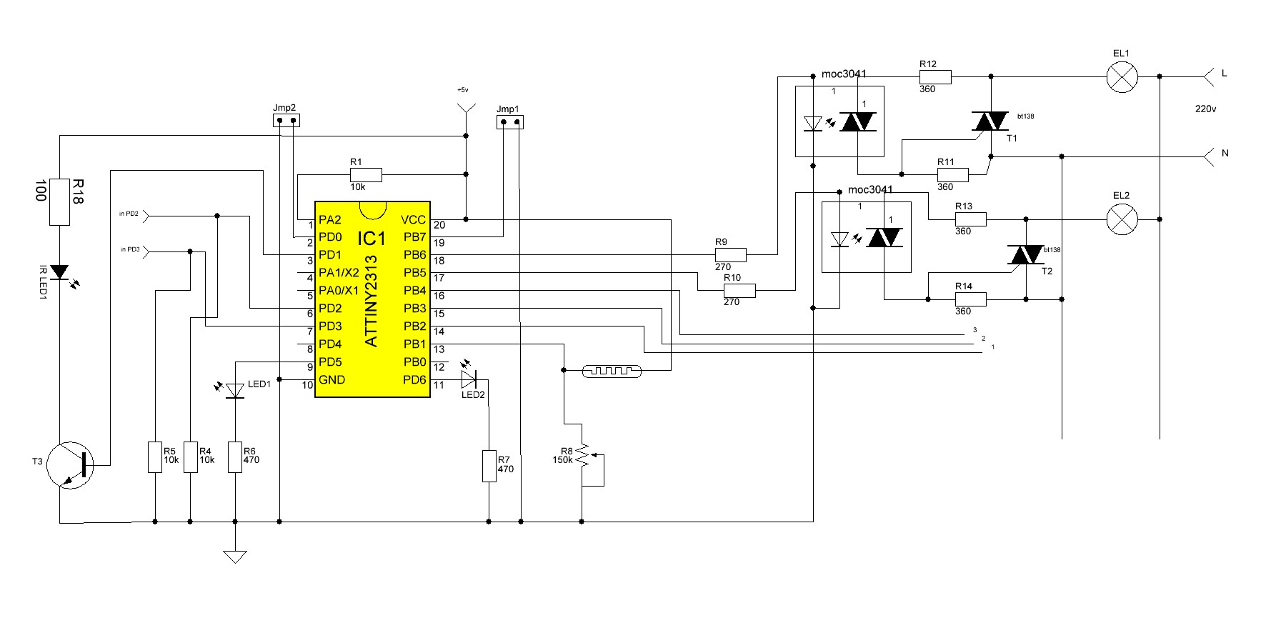

SVN . Вот по такой схеме мне собирать,да?

Почти. :-) Перемычку №1 нужно к земле подтягивать. Управление ИК-диодом, необходимо сделать через транзисторный ключ. Остальное вроде нормально.

Схему исправил. :-) Буду пробовать делать приемник. :-)
СообщениеДобавлено: 12 фев 2013, 19:20
В базу Т3 необходимо обязательно поставить резистор (ограничивающий ток базы), 1 кОм вполне достаточно. Иначе порту МК и Т3, не поздоровится. ;) Наминал резистора R18 предполагаю, многоват. Он зависит от расстояния ИК-диода от приёмника.
