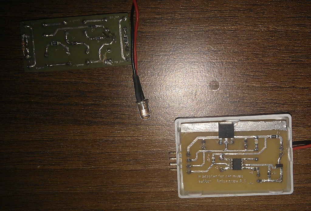

СообщениеДобавлено: 27 мар 2013, 14:21
Зарегистрирован: 04 мар 2013, 00:38
Сообщения: 4
я себе сделал такой адаптер работает на все сто процентов, с любыми кнопками и любыми магнитолами даже кнопки из рассыпухи собрал так как 1200 за штатные неохото отдавать) работает на pick12f675 любое количество кнопок. если еще актуально могу посодействовать. есть разведенная плата схема список необходимых запчастей :) схемка несложная.
IMAG0568.jpg [ 366.73 КБ | Просмотров: 35230 ]
IMAG0567.jpg [ 255.01 КБ | Просмотров: 35230 ]
