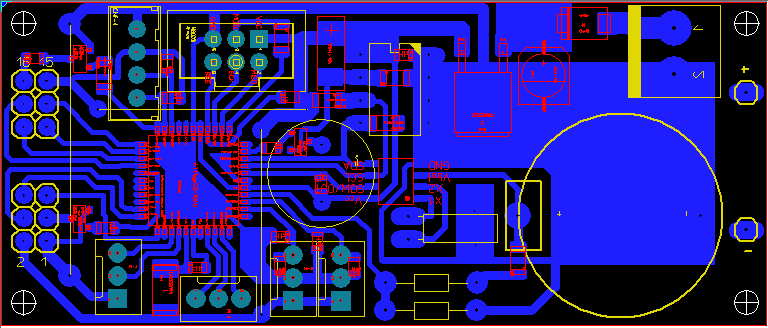

Вот устройство, которое сейчас разрабатываю. Для чего? Да вот решил сделать себе «на работу» устройство, которое может быть многофункциональным и удобным. МК использую ATtmega32, чтобы размер памяти хватило для всего того, чего захочется засунуть. Жаль только то, что размер ПП ограничен и поэтому не все выводы пришлось развести. Но думаю, что для основных нужд хватит. Индикатор использую МТ-16S2D (2 строки по 16 символов). Имеется 5 кнопок управления. Что в программе уже присутствует: опрос и вывод на индикатор времени, дня недели, месяца и года с микросхемы «часы-календарь DS1307» - это один экран, второй экран отображает температуру от двух датчиков DS18B20, атмосферное давление (датчик МРХ4115А) и влажность (датчик HIH-4000-004), так же на обоих экранах присутствует индикатор напряжения батарейки часов, значок будильника. Есть меню настройки которое имеет пока 4 экрана. 1 – Установка часов; Установка будильника; 2 – Режим выходов; Ручное управление (выходами); - алгоритма второго экрана пока нет; 3 – Поиск датчиков (для 4_х DS18B20 находящихся одновременно на шине, задействовано для двух, остальные отключены); Напряжение батарейки (просмотр напряжения в вольтах); 4 – Яркость подсветки LED (от 0 до максимума); Контрастность LCD (от минимального до максимального). Ну вот пока и всё.

А это вид сзади:
IMG_1976.JPG [ 31.51 КБ | Просмотров: 33639 ]
ПП.png [ 30.63 КБ | Просмотров: 33633 ]
Программа пишется на АВ.

Установил внешнюю память 24С02 (розетку под микросхему видно на фото). Написал код для записи и чтения. Но в итоге обнаружил, что данные записываются с ошибками. :shock: Мучился часа два, перебирая разные варианты записи (постранично, в каждую ячейку по отдельности), ни чего не помогало. :( Первые 8 ячеек записывались правильно остальные не хотели. :? Решил в итоге попробовать заменить микруху на точно такую же, и О чудо, первоначальный код записал всю информацию без ошибок. :D Оказалась бракованная память, о чём даже предположить не мог. :mrgreen:
 Заголовок сообщения: Re: Устройство на стадии разработки.
СообщениеДобавлено: 20 май 2012, 23:17
Сообщения: 545
достаточно часто встречается. Иногда целыми партиями бракуем.
СообщениеДобавлено: 21 май 2012, 17:22
Спасибо Анатолий, теперь буду знать, что это нормальное явление и не буду удивляться. Знал бы раньше, не потратил бы столько времени на эксперименты, а просто заменил сразу.
