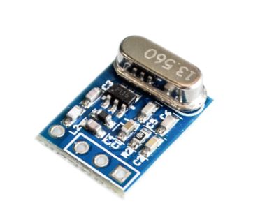

Передатчик (TX см. схему выше) на SYN115.
syn115.jpg [ 18.06 КБ | Просмотров: 20243 ]
Потребление 12мА.
Дальность 100м.
При прекращении сигнала на передачу автоматом засыпает, ток потребления при этом падает до 1 мкА.

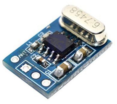

Кнопкой подключенной к Reset микроконтроллера, добавлю вариант выбора:
SYN480.jpg [ 24.65 КБ | Просмотров: 20235 ]
Вполне возможно, что сделаю возможность замены DY-SV17F и SYN480 на модуль распознавания речи.
Ни каких хитрых алгоритмов декодирования не ожидается. Набор команд будет минимальным, в том числе включение и выключение звука.
Полное выключение будет по команде с приемника.
