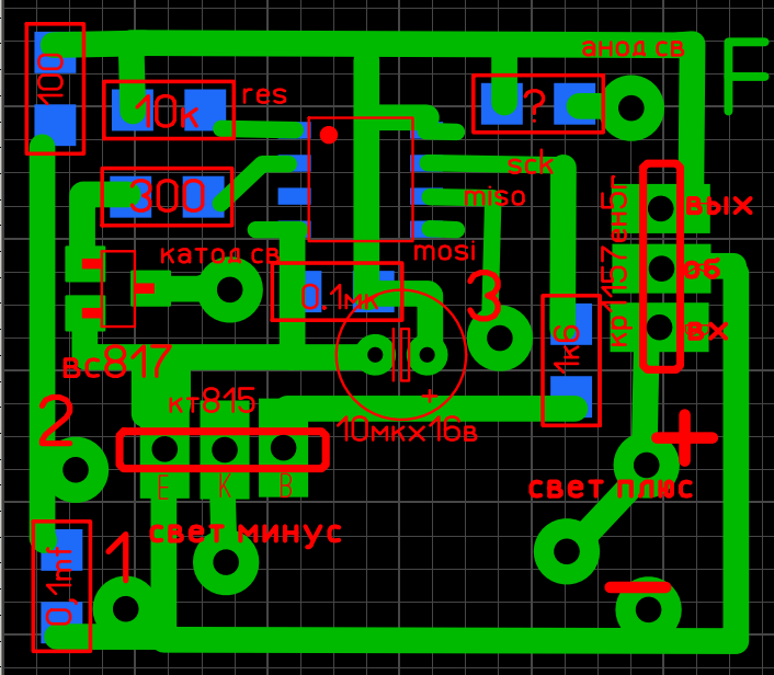

1.png [ 73.9 КБ | Просмотров: 39866 ]

Начнём с того, что согласно твоей платы задействован выход «Статус», а выход «Триггер» никуда не подключён. Следующий момент: К контактам «свет плюс» и «свет минус» что подключается? Резистор на ИК–LED с каким сопротивлением? На входе стаба желательно поставить керамику на 0,1 мкФ.
