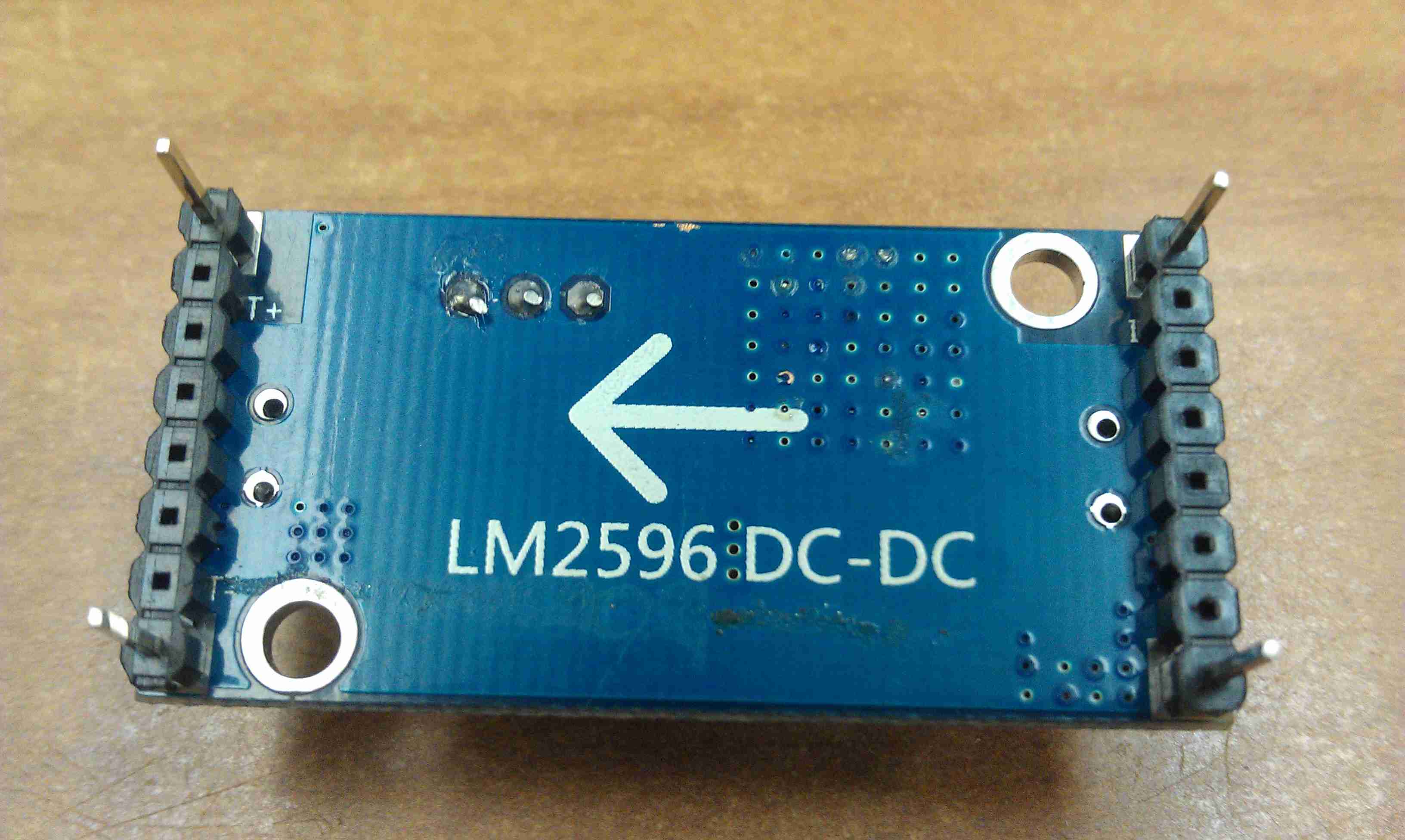

Через преобразователь понижающий
Я планирую аварийное питание сделать так чтобы устройство работало если пропадет 220. соответственно только напор самотеком будет.

запрограммированные 3 канала отрабатывают четко по расписанию. Постараюсь запрограммировать до конца и произвести тэст про который ты говорил.
Да вот еще консультативный вопрос:
разъем в который вставляется модуль часов можно использовать для подачи питания?
прикупил модуль преобразователя его как то надо на плату включать.
Радиатор придется на термоклей посадить
IMAG3490.jpg [ 281.87 КБ | Просмотров: 15832 ]
IMAG3491.jpg [ 265.48 КБ | Просмотров: 15832 ]
СообщениеДобавлено: 06 фев 2017, 10:24
Какой общий ток потребления? Зачем радиатор (какая мощность нагрузки)? Что касается разъёма, он рассчитан на сигнальные цепи, а не на силовые… всё зависит от тока потребления...

СообщениеДобавлено: 06 фев 2017, 10:36
Если ток не будет превышать 300 мА при 5 В, то можно.
