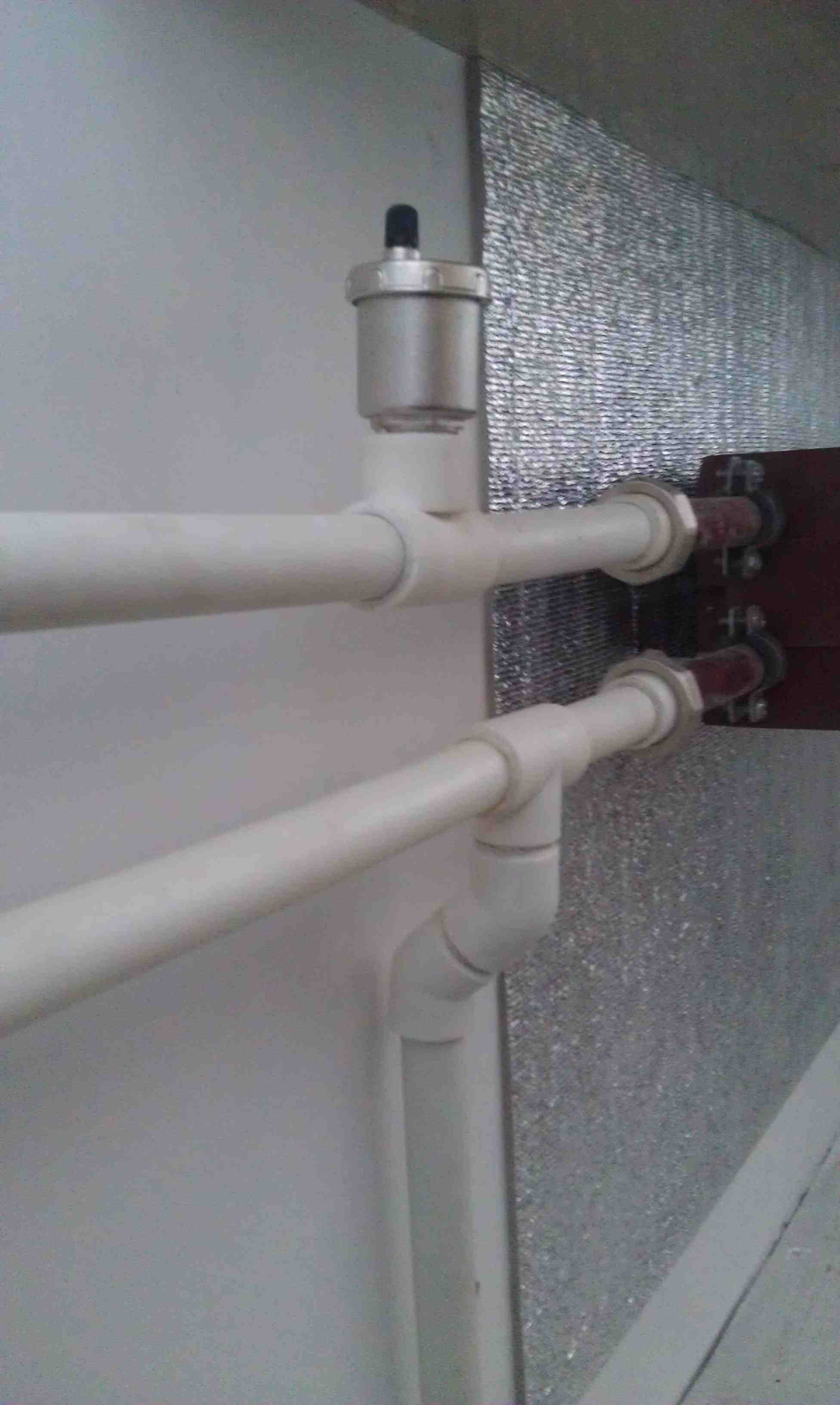

Доделал отопление. Пока поставил бимиталические термометры. Какаято хрень не могу понять в чем дело.
Разность между прямой и обраткой очень большая. 50 прямая около 30 обратка.
Термометры менял местами так что не в них дело.
Подскажи в чем может быть дело?
Завоздушило карман?
Да еще скажи если я биметал погружу в масло не страшно будет?

В 577 сообщении я спрашивал как лучше установить термокарман. Фото
Ты сказал лучше 2й вариант так вот как раз во втором варианте есть возможность что эта камера завоздшена.
Сам термокарман латуннй.
Термометр на подаче установлен перед первым отводом а на обратке после всех отводов, перед насосом.
Единственное,первый радиатор у меня стоит практически рядом с котлом. а до остальных двух радиаторов идет линия.
Теплоноситель на основе этиленгликоля с небольшим количеством воды. которая осталась в трубах после опресовки.

температуру самих батарей не измерял. Чисто рукой.
между первой и двумя остальными длинна линии примерно метров 7.
Между второй и третей примерно 1.5 метра.
Предполагаю что самая первая батарея будет греться сильней.
Нужно как то сбалансировать подачу. Придется ставить кран на первую батарею.
С другой стороны она ближе к входной двери. так что это не так плохо.
На рисунке красная падача
синяя обратка
Насос с обратки подает в котел

Вот немного фоток еще не завершенного
IMAG3244.jpg [ 208.36 КБ | Просмотров: 19597 ]
IMAG3243.jpg [ 178.52 КБ | Просмотров: 19597 ]
IMAG3242.jpg [ 222.35 КБ | Просмотров: 19597 ]

Не маловат расширительный бак?
IMAG3244.jpg [ 56.18 КБ | Просмотров: 19596 ]
СообщениеДобавлено: 12 дек 2016, 10:38
SVN я не стал рисовать расшеритель. На фото это автоматический сбросник воздуха.
Один стоит на группе безопасности я тоже не рисовал. Второй на подаче в самом конце линии.
Расширитель на 5 литров. стоит рядом с котлом.
