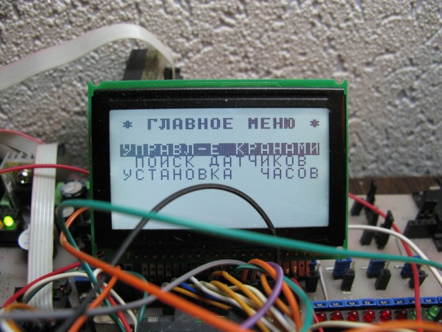

Предварительный экран устройства.

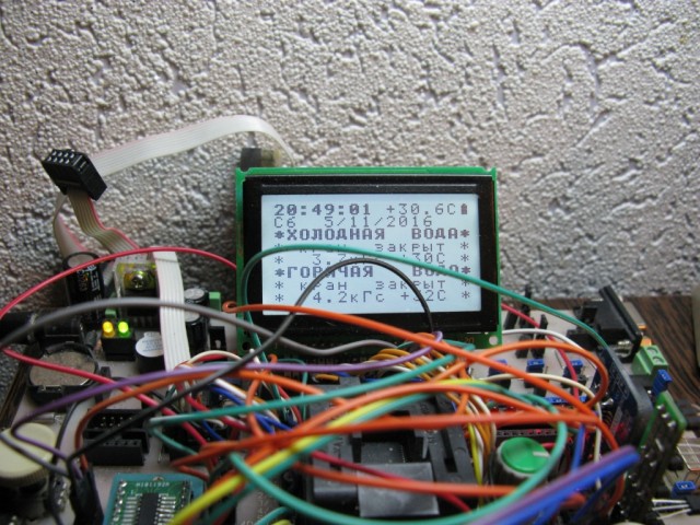

СообщениеДобавлено: 06 ноя 2016, 13:10
Работа продолжается…
IMG_2434.JPG [ 437.15 КБ | Просмотров: 48369 ]

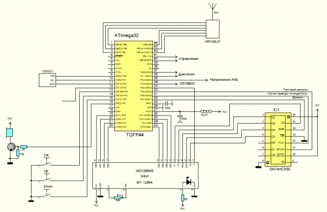

Схема будущего базового устройства:
1.png [ 32.7 КБ | Просмотров: 48368 ]

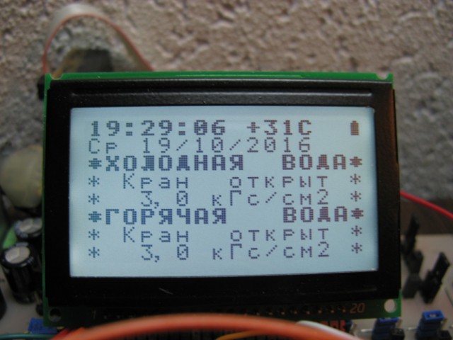

На данный момент реализовано:
• Алгоритм работы с RTC DS3231.
• Алгоритм поиска на шине датчиков DS18B20 (до 3_х датчиков) и привязка конкретного датчика по выбору пользователя к определённому каналу измерения ( 1. Холодная вода. 2. Горячая вода. 3. Управление вентилятором.). Данные о привязке датчиков сохраняются EEPROM.

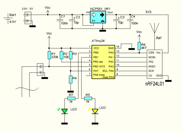

Схема датчика.
1.png [ 23.85 КБ | Просмотров: 48330 ]
СообщениеДобавлено: 14 ноя 2016, 00:52
Поближе к финальной версии датчика нужно будет избавляться от регулятора напряжения, иначе он батарейку будет сажать на раз.

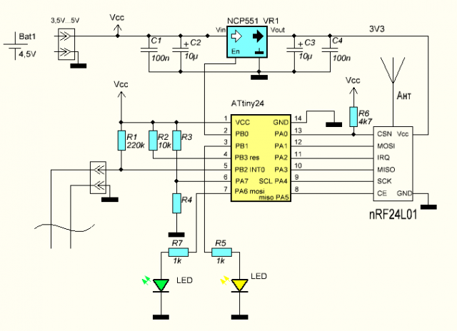

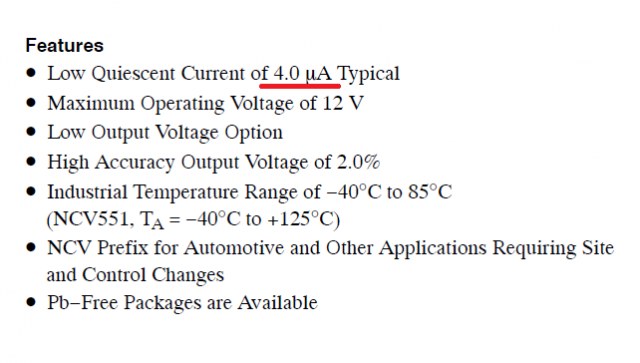

СообщениеДобавлено: 14 ноя 2016, 01:17
Стабилизатор прикрутил на всякий случай, если вдруг от лития питать… стаб выбран специально с управляющим входом. Если его задействовать (на схеме не задействовано), то можно вообще модуль связи обестачивать. В состоянии покоя стаб потребляет 4 мкА. Падение напряжения на нём 0,04...0,15 В.
1.png [ 26.24 КБ | Просмотров: 48327 ]
Если эксперименты покажут значительное потребление тока, придётся отказаться от аккумуляторов в пользу батареек, тогда в место стабилизатора впаивается СМД перемычка без переделки платы.
СообщениеДобавлено: 14 ноя 2016, 08:56
Плату поправил под такой вариант.
1.png [ 23.32 КБ | Просмотров: 48325 ]
