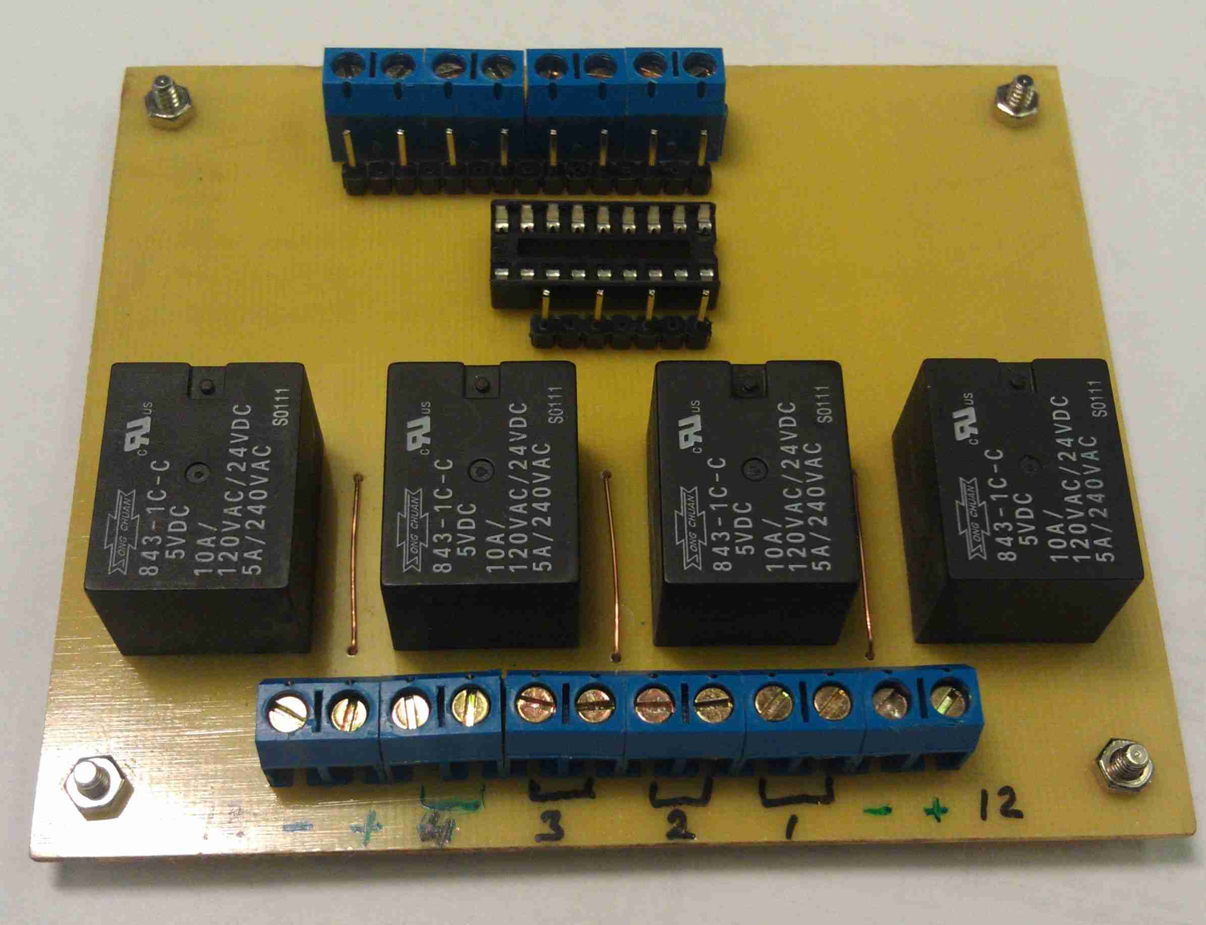

Во вложении файлы с описанием того как мне видится первая часть системы полива, принципы ее работы, и то что мне удалось наработать и найти.

Ну а это фото готового варианта узла управления электромагнитными клапанами.
Это пробный вариант на сегодняшний день немного по другому бы сделал. Здесь все зависит от применяемого рэле.
