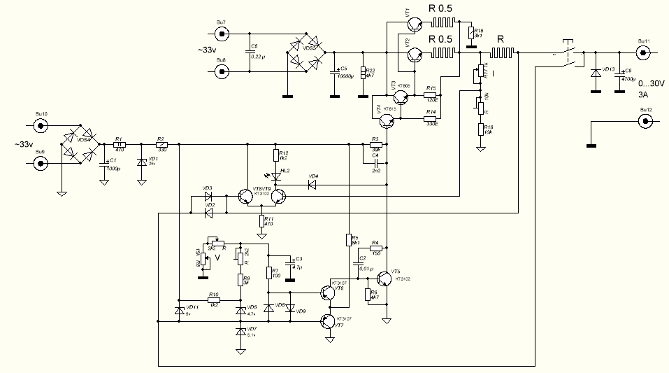

Как-то очень давно срисовывал схему с импортного лабораторного блока питания. Недавно обнаружил её и решил собрать себе БП. Предлагаю обсудить данный вариант БП. Силовой транзистор в «родной» схеме биполярный (точнее два 2N3055) и соответственно выходной ток (в оригинальном варианте) 2А. Планирую в своём варианте поставить MOSFET и увеличить ток примерно до 5 А.
Резисторами R26 устанавливается напряжение на выходе. Резистором R17 устанавливается защита по току. Светодиод HL1 загорается при режиме токовой стабилизации выставленной резистором R17.
Схема в архиве Splan7.0

Забыл предупредить, резисторы R14 и R15 в оригинале с биполярными транзисторами включены не так как на схеме и имеют другие номиналы.

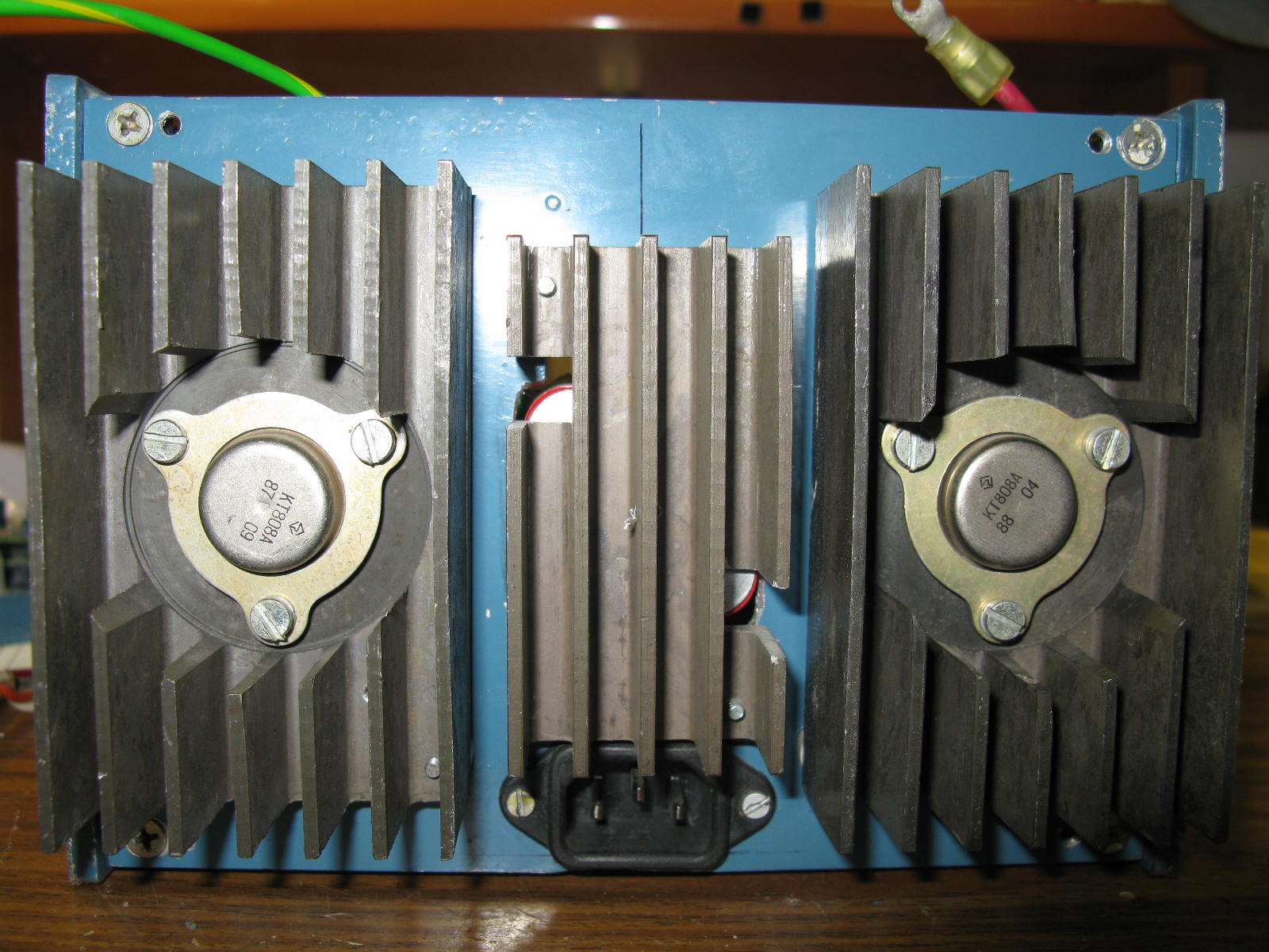

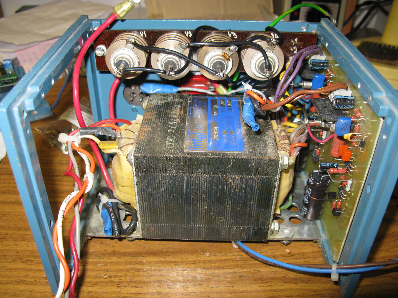

Уже приступил к сборке. Планируется два канала.
IMG_1527.JPG [ 269.5 КБ | Просмотров: 33968 ]
IMG_1525.JPG [ 380.75 КБ | Просмотров: 33968 ]

Обнаружил ошибку в схеме. Схему в первом посте исправил.

Какие использовались транзисторы VT1-VT2? на схеме нет маркировки.
 Заголовок сообщения: Re: Лабораторный блок питания 30В, 5А.
СообщениеДобавлено: 11 окт 2015, 21:59
Любые, подходящие по току…
СообщениеДобавлено: 12 окт 2015, 02:08
А предпочтительно какие Вы выбрали?
СообщениеДобавлено: 12 окт 2015, 02:50
У меня стоят 2N3055.
