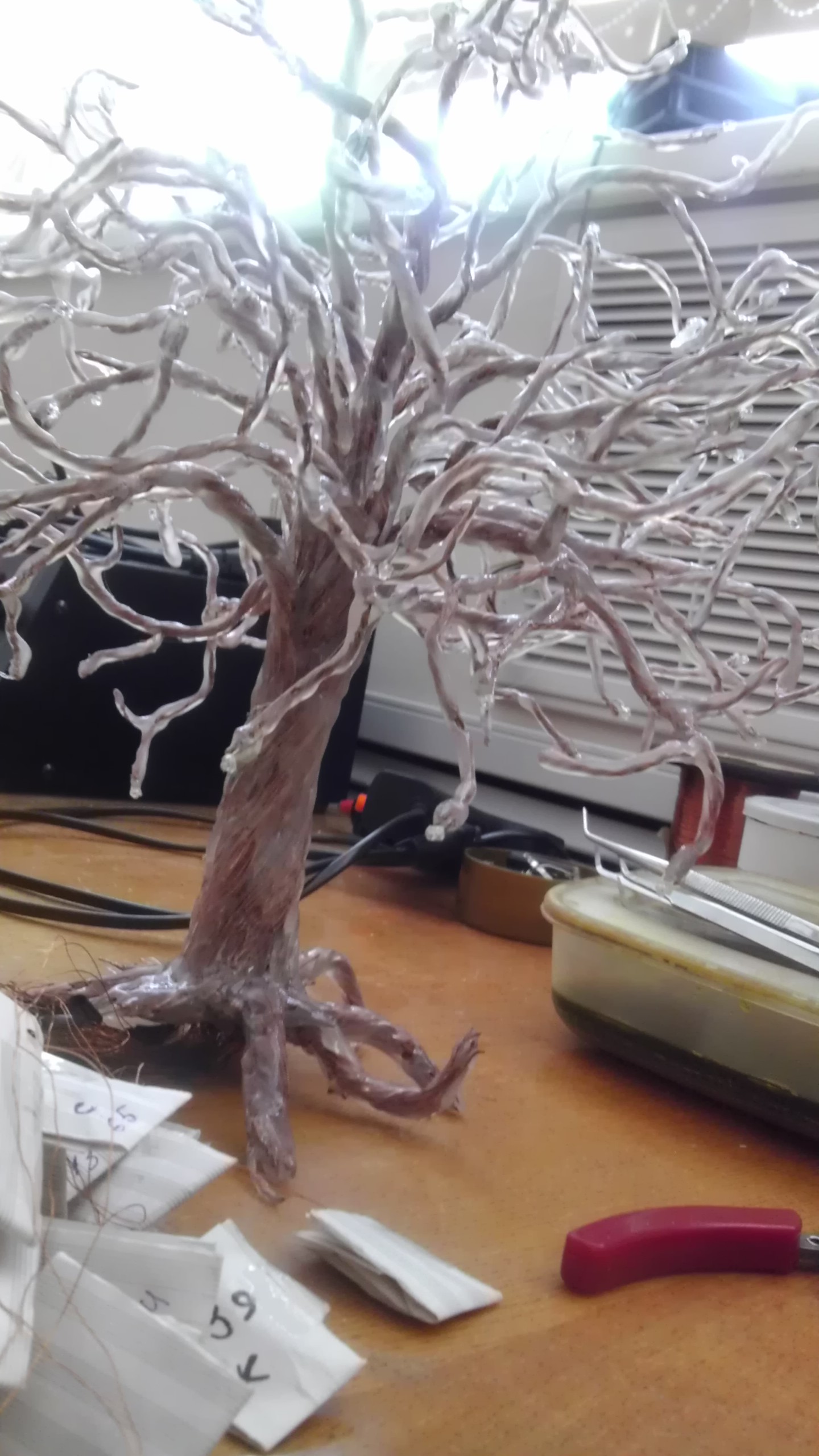

Здравствуйте Уважаемые! Я столкнулся с такой ситуацией: жена в декрете попросила сделать коркас дерева из медной проволоки; я сделал, но мне стало скучно, решил навешать светодиодов, навешал; подсветил всё интересно, но опять стало скучно, тогда нашёл в интернете вашу схему http://www.getchip.net/posts/093-12-ti-kanalnaya-super-girlyanda-na-attiny2313/comment-page-3/, собрал всё круто, опять не то решил расширить возможности света (из соображений поиска сгоревшего светодиода), решил не объединять диоды в группы, а присоединить по отдельности и воспользовался 74HC595, и в итоге упёрся в то что не знаю как их объединить и как написать программное обеспечение! Помогите пожалуйста!!! Заранее спасибо!

Это запросто!
Я могу вот к этому http://www.getchip.net/posts/112-arduff ... rammatora/
прикрутить последовательный выход для регистров сдвига 74HC595. Соответственно все будет работать или автономно или с программой
http://www.getchip.net/posts/113-obnovl ... vetilniki/
количество светодиодов не будет ограниченно. Эффекты будут на них отображаться циклично кратно 12.
Фотку дерева покажете?

Конечно было бы не плохо если бы Вы помогли! :OK: Есть вопрос: Вы хотите на андруино делать? У меня в наличии, по большему счету, есть все но для аттини! Может все таки есть возможность с атиней поработать? И по поводу покраски, я как бы не уверен, так как я покрыл его термоклеем, и оно получилось что-то типа зимнего во льду! По поводу видео, если только на телефон или на вэбку!))) забыл еще упомянуть: 78 светодиодов, 1.8 диаметром, ультро-синий, ультро-желтый, ультро-красный, ультра-зеленый и ультро-фиолетовый!)))

Автор:  GetChiper [ 06 апр 2015, 21:07 ]
Заголовок сообщения:  Re: Помогите собрать и создать!
А сильно проблемно заиметь Ардуино?
В принципе, можно сделать и на тини, но на ардуине можно будет потом делать разные няшки XD
