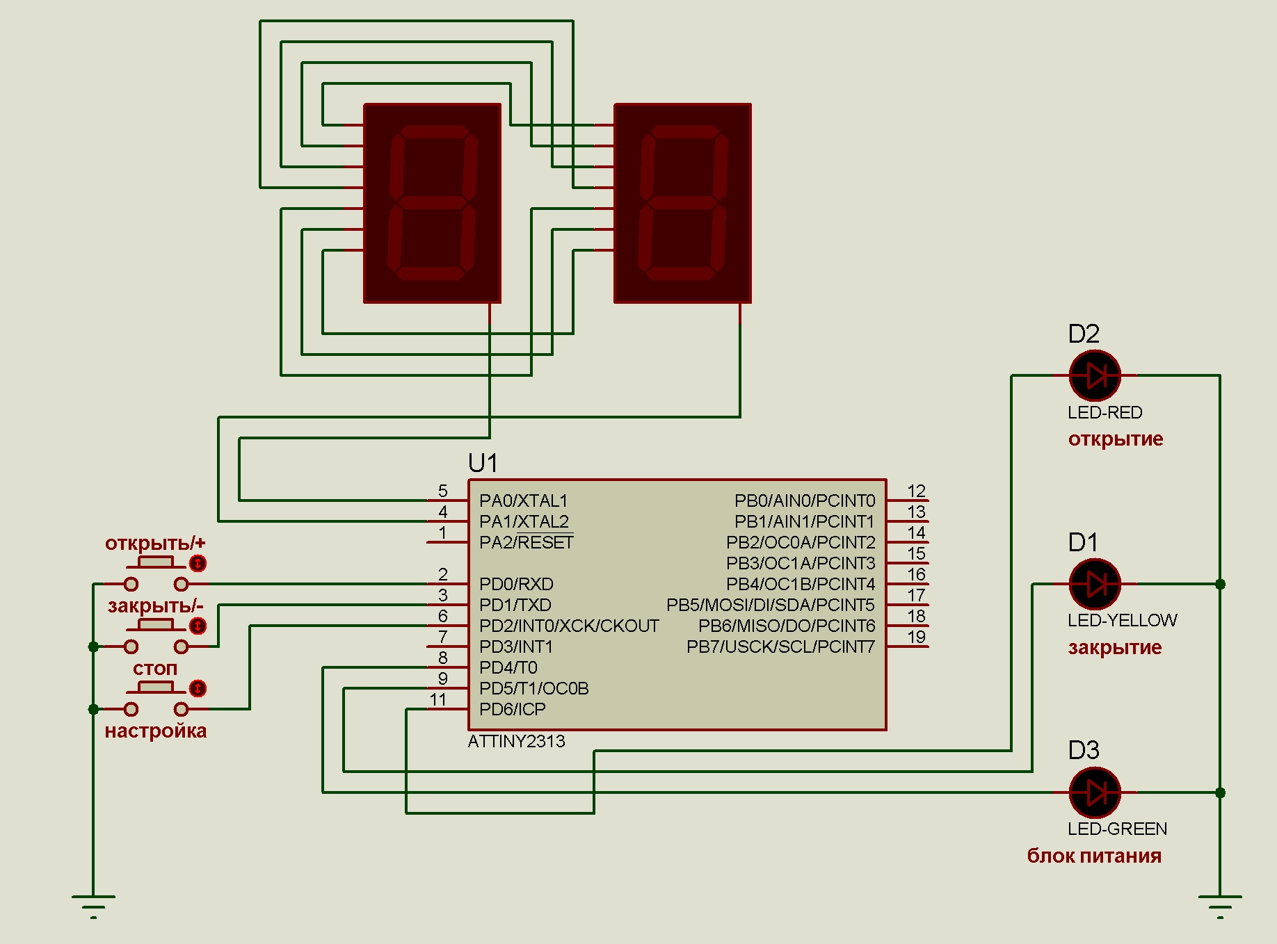

Привет всем! Помогите с прошивкой. Уже 2 года пользуюсь автоматическими воротами. Начинка собрана на 555 таймерах, дистанционное управление от сигналки скутера, привода – спутниковые актуаторы. Все бы хорошо, но у таймеров этих жуткий разброс по времени от температуры на улице. Летом в жару -1 мин, зимой в холод – до 4 мин. Вот и хотелось бы сделать устройство управления воротами на мк, а именно на ATtiny2313. В программировании не силен, потому и взываю о помощи. Схема приблизительно следующая, расположение выводов не принципиально. Двухразрядный семи-сегментный индикатор (портВ). Вместо светодиодов транзисторные ключи. Хотелось бы в режиме настройки устанавливать желаемое время от 1сек. до 99сек. Это для некой универсальности устройства. Мне нужно 55-60 сек. Вход в режим настройки, допустим, удержание кнопки «закрыть/-». Работа: при нажатии на «открыть/+» загорается D2 и D3 на установленное время. То есть появляется высокий уровень на соответствующих выходах. Нажали «закрыть/-» D1 и D3. На экране обратный отсчет. При нажатии «стоп» - стоп и сброс. Планирую на этот вход еще и токовое реле прицепить. Вкратце вроде все. Пожалуйста, помогите. Кому интересно могу механику разъяснить.

С какой целью используются временные интервалы для открытия/закрытия, а не концевые выключатели?

Lexey , скажи какие актуаторы использовал ?

Стабильность не нужна. +,- 5 секунд. допускается. Сейчас у меня происходит так: я подъехал, нажал на пульте кнопку, ворота открываются. Крайнее положения створок ворот определяются концевиками, которые внутри актуаторов. Ворота открылись, но питание с приводов снимается по таймеру. команду на закрытие можно подавать после того как отработал таймер открытия. Я заехал во двор и жду пока сработает таймер чтобы дать команду на закрытие. Зимой это до 4 мин., что и вызывает неудобство.
Автор:  Lexey [ 01 мар 2015, 23:48 ]
Заголовок сообщения:  Re: Автоматика для распашных ворот.
Концевики используются только для обесточивания. в управлении они не фигурируют. Я не хочу использовать дополнительные концевики, чтобы не тянуть дополнительные провода, чтобы не мудрить дополнительные выключатели в каких-то дополнительных местах. Я не хочу опутывать ворота лишними проводами.
