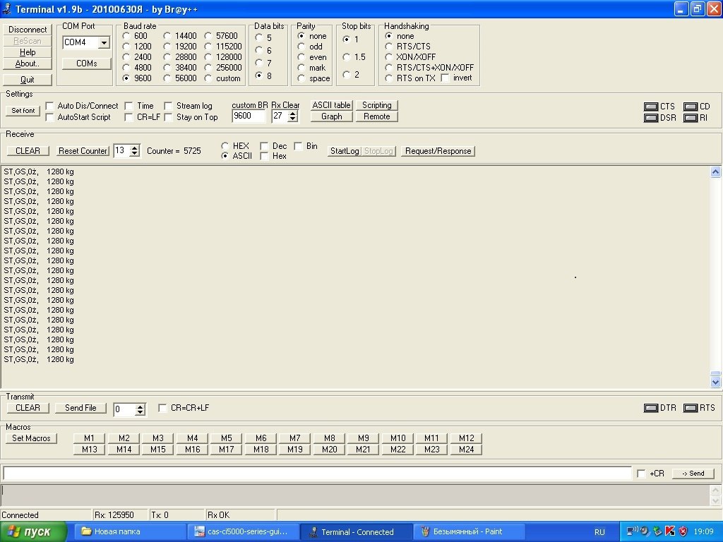

Комрады! Начинаю изучать МК (Atmeg'у). Получил вопрос/заказ. Можно ли это устройство подружить с ПК.
Возможно, речь о применении микроконтроллеров здесь вообще и не идет))) Я просто пока сам "немного запутан")
Задача - выводить данные веса на ПК (хоть в блокнот писать, хоть в терминал) в моменты времени, когда вес изменяется.

В инструкции же всё есть по подключению. Хотя нужно сверится с наличием опций в Вашем экземпляре. На стороне ПК нужна спец. программа. По поводу неё есть два варианта: либо связаться с производителем, либо написать самим, благо в инструкции есть формат посылок.

Сейчас буду смотреть постоянно ли он данные в КОМ порт выдает

сейчас соединю и программой terminal проверю!
Автор:  avovana [ 08 сен 2014, 11:15 ]
Заголовок сообщения:  Re: Подключение весоизмерительного устройства CI-5010A к ПК
u9Aljh3owj8.jpg [ 126.35 КБ | Просмотров: 39689 ]
