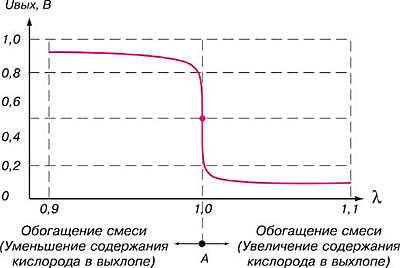

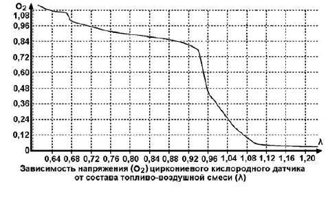

И тут поисковик выдал картинку из мурзилки. Страшного вида c комментарием "Зависимость напряжений лямбда-зонда от коэффициента избытка воздуха (L) при температуре датчика 500-800оС "
Помедитировал и понял что не верю! Комментарий к файлу: Зависимость напряжений лямбда-зонда от коэффициента избытка воздуха (L) при температуре датчика 500-800оС
alfa_001.jpg [ 13.86 КБ | Просмотров: 42579 ]
Во 1 у датчика есть температурная зависимость иначе с чего его греть?
Во 2 любой электрохимический датчик прибор инерционный и нелинейный. А тут красивая картинка. Природа не любит прямых линий!
Путём долгих изысканий была найдена практическая информация на сайте http://alflash.com.ua/story.htm
В статье была картинка "Зависимость напряжения датчика от альфа" Посмотрел и понял что в это верю! Комментарий к файлу: Зависимость напряжения датчика от альфа
Лямбда зонд график.png [ 114.66 КБ | Просмотров: 42579 ]
По сути эти 2 графика похожи если сравнить их то ступенька на втором то-же видна и при определенном масштабе выглядят похоже.

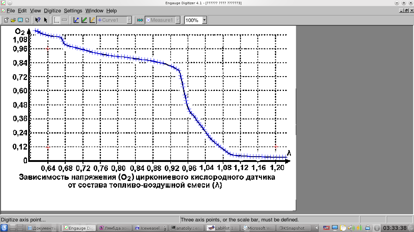

Сочинять таблицу от руки я не стал долго и неудобно записывать 1024 значения. А учитывая что есть много научных пакетов которые умеет работать с данными ещё и не солидно. Под Linux есть пакет engauge-digitizer который я при случае использую. Комментарий к файлу: engauge-digitizer оцифровываем график
engauge.png [ 82.71 КБ | Просмотров: 42578 ]
Позволяет оцифровать график с картинки или с бумаги. Делаем картинку скармливаем проге. Выставляем реперные точки и вписываем координаты. Экспортируем данные в файл CSV. Закрываем прогу данные у нас есть но их мало у меня получилось 64 точки. А нужно 1024 и данные надо округлить до ближайшего целого. Ато МК будет считать очень долго.
Следующий щаг мы будем доводить данные до удобоваримого вида.

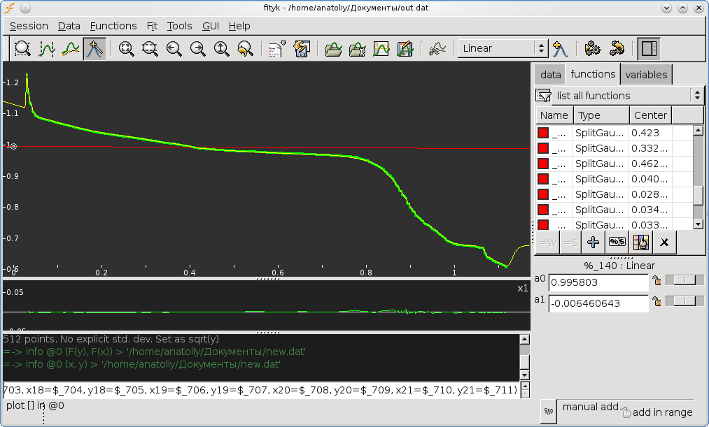

Продолжение в следствии ошибок затянулось. Долго пытал я данные пока не понял что всё это не то что надо. Данных маловато для успешной мат обработки. Был применен программный пакет Fityk. Сам пакет заслуживает целой статьи но в кратко позволяет аппроксимировать данные произвольной функцией и не путём долгих подборов в коэффициентов. А мышетыканием и авто подбором по куче хитрых алгоритмов.
Комментарий к файлу: Окно с результатом работы fityk
fityk.png [ 77.97 КБ | Просмотров: 42559 ]

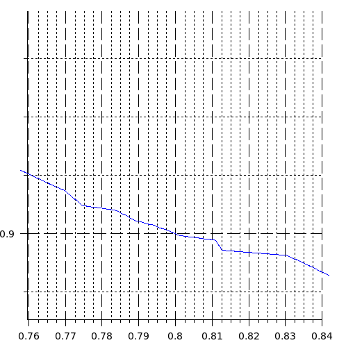

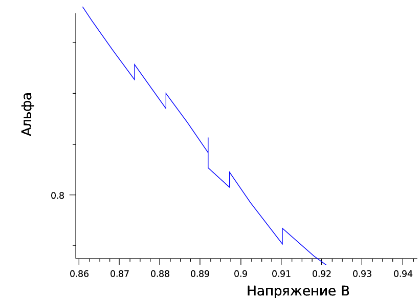

Ну и краткий пример было до обработки данных.
Артефакты до обработки
Комментарий к файлу: Было до обработки
артефакты.png [ 12.32 КБ | Просмотров: 42559 ]
После обработке в Fityk
Комментарий к файлу: Обработтано
обработанно.png [ 8.24 КБ | Просмотров: 42559 ]
На картинка один и тот-же участок функции только разный масштаб. Но общий смысл понятен.

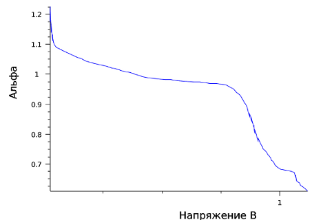

Ура данные я победил. Но тут есть несколько не явных якорных мин.
Данные то у нас в таблице оказались немного не того вида. По оси альфа у нас оказалась линейная последовательность чисел. В по оси напряжение наша хитрая функция. Те при попытке данных о напряжении заменить на данные о номере строки получаем прямую линию :mrgreen:

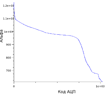

Из курса математики нам известно что бы получить функцию обратную данной достаточно поменять данные по оси х записывать по оси у. Но в нашем случае после подобного преобразования нужно провернуть следующий финт. (тут меня мой препод по метметодам будет убивать ) Мы линейным интерполированием увеличиваем количество точек раз в 10. А следующим шагом возвращаем 1024. Как результат по оси напряжение линейный ряд чисел. По оси альфа функция датчика. Ура победа. График и данные прилагаются.
Комментарий к файлу: Начальные данные
исходные_0.png [ 15.63 КБ | Просмотров: 42518 ]
Комментарий к файлу: Итоговый график
итог_0.png [ 11.06 КБ | Просмотров: 42518 ]

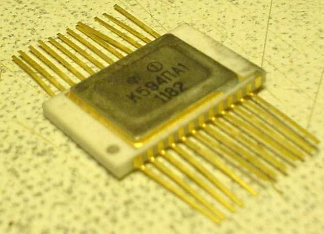

Есть вот такие 12 разрядные ЦАП. Древность. Но 9 приёмка и фраза "лазерная подгонка делителей" внушает оптимизм. :geek:
Комментарий к файлу: к594па1
DSC00084.JPG [ 32.06 КБ | Просмотров: 42522 ]
 Заголовок сообщения: Re: Делаем Альфаметр
СообщениеДобавлено: 11 янв 2012, 12:08
Сообщения: 545
к594па1 откладывается. Нашел 24 разрядный цап PCM1723. не сложнее космической ракеты судя по датасшиту. :D

к594па1 Она с лазерной подгонкой и нормированным коэффициентом нелинейности. Но 2 источника питания и ОУ. Кстати тогда надо ОУ выбрать что-бы картинку не испортил. Думаю tl082 вполне подойдёт.
АЦП у нас питается +5 -15 вольт . Те придётся делать источник +15 -15 от него же запитать ОУ . И источник +5 для цифровой части.
Учитывая повышенные требования к стабильности думаю использовать следящий регулятор на +15 -15. Ведь для 2х полярных схема важно что-бы напряжения были точно равны.
