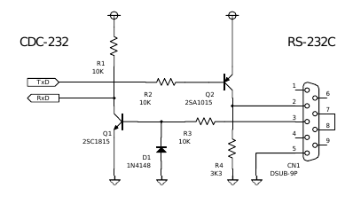

есть вариант для низких скоростей.
Комментарий к файлу: uart-rs232
uart.png [ 13.28 КБ | Просмотров: 18858 ]

Да, спасибо Анатолий. В инете полно информации по этому поводу. Да уже начал делать плату под МАХ232, так как ещё не раз она понадобится в дальнейшем. А перемычку 7-8 всегда делать или будет и без неё работать?

Ну тогда ещё и rs232 to rs485. И uart - rs485 сделать. Что бы ваша метеостанция была на одном интерфейсе ато ком портов на всё не хватит.
Для универсального драйвера RS232 для конструкций я бы рекомендовал max3232. Оно и от 3.3в и от 5 работает.

[quote="SVN" А перемычку 7-8 всегда делать или будет и без неё работать?[/quote]
Если контроль потока включен то без перемычки работать не будет. Обычно не включают но иногда требуется что бы компьютер не посылал МК данные пока тот занят. Тогда это механизм помогает.
