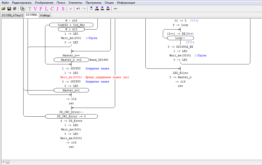

SVN, собрал Ваш проект , отлично работает, только время для моего замка очень большое.
Не могли бы Вы поправить для ATtiny13A ,чтобы время удержания реле было примерно 1.5 -2 сек. у меня реле на замке ( втягивающие от стартера) ,
время для него 5 сек. не есть хорошо.
А может подскажите , где в прошивке циферки с буковками подправить? :D
СообщениеДобавлено: 17 сен 2013, 19:53
Вот, эти цифры отвечают за время удержания замка (5000 мс = 5 сек). 1500 = 1,5 сек; 2000 = 2 сек. Если не получится, пиши...

SVN , циферки я имел ввиду в хексе , а тут тёмный лес XD
нет Уважаемый ,я в этом деревянный . я в другой области специалист .
если не затруднит , сделайте пожалуйста :pray:
готов оплатить
СообщениеДобавлено: 18 сен 2013, 00:38
Комментарий к файлу: 1,5 сек.
DS1990_ATtiny13-1_5sec.hex [2.82 КБ]
Комментарий к файлу: 2 сек.
DS1990_ATtiny13-2sec.hex [2.82 КБ]
