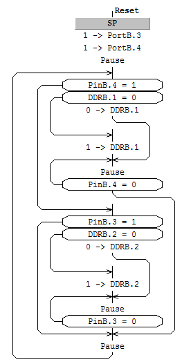

Не полностью исключена ошибка второго пункта… но опять же на выходе будет 1 и 0, а нужно 0 и Z.

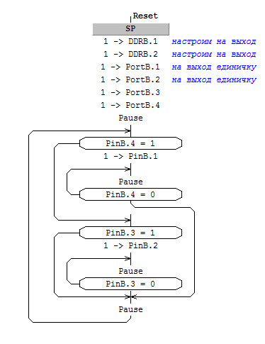

Вот примерно должен быть вид Вашего алгоритма… при выводе 1 и 0…
1.png [ 8.81 КБ | Просмотров: 19743 ]
А это то, что как бы необходимо при выводе 0 и Z…
2.png [ 8.04 КБ | Просмотров: 19743 ]

SVN, это получается порт изначально настроен на вход без подтягивающих резисторов , и при нажатии кнопки он переводится на выход с "0" либо обратно как вход. Это так получается?)

Всё верно, HI-Z ето вход без пул-ап.
