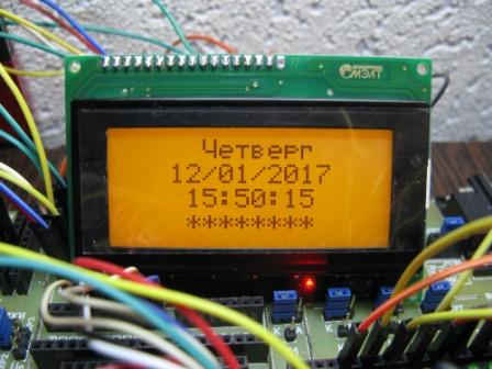

Основной экран будет выглядеть так:
IMG_2471.JPG [ 37.87 КБ | Просмотров: 15667 ]

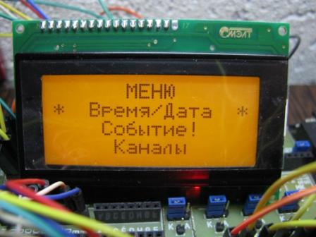

Экран меню будет выглядеть так (звёздочки по бокам обозначают курсор):
IMG_2472.JPG [ 33.38 КБ | Просмотров: 15667 ]

Доброго дня
SVN основной экран нормально
Меню не совсем понятно.
с датой и временем все понятно.
СОБЫТИЕ!
КАНАЛЫ
Тут мне не совсем понятно. Если правильно понимаю ты что то изменил? Или это еще не до конца?
Я прикидывал 4 пункта в меню.
Что означает ! знак в СОБЫТИЕ!
Да и еще момент связанный с подсветкой.
сделай так же как делал в управлении котлом. Через несколько секунд чтобы гасла.

Просмотр события будет? Возможность удалить конкретное событие конкретного канала?
Как то вот люблю я дип.
Еще сразу спросить хотел МС памяти используется?
Восклицательный знак пусть остается я уточнил
