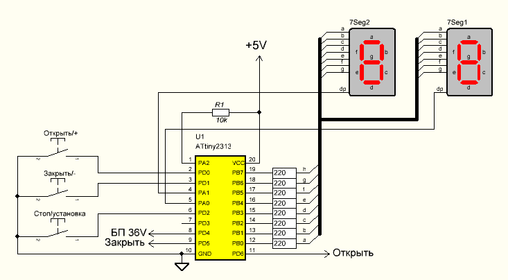

СообщениеДобавлено: 05 мар 2015, 19:02
Timer_ATtiny2313_Lexey.hex [3.42 КБ]
1.png [ 21.58 КБ | Просмотров: 22730 ]

SVN огромное спасибо, завтра буду пробовать. Вот только "установка" на кнопке "стоп" плохо. Планируется на этот вход всякую защиту вешать. Т.е. она может быть "нажата" долгое время. А исходник можно?

Погонял в протеусе - ЗАМЕЧАТЕЛЬНО!!! То о чем так долго мечталось! Установку вот только хотелось бы переделать. Точки, как я понимаю никакой информационной важности не представляют? Т.е. порт еще есть свободный? Это я к другим светлым идеям, если появятся в дальнейшем, о модернизации.

А еще меня смущает размер прошивки.

Можно и переделать вход в режим установки…
О какой точке идёт речь… на индикаторе? Если да, то как мне показалось, она там не к чему. Если всё же нужна – её легко определить в нужном тебе месте. Исходник мне не жалко. Если он имеет для тебя важность, выложу без проблем. О дальнейшей модернизации изначально речь не шла, таким образом, я к ней не буду иметь прямого отношения. Если не будет особого желания. Это я так на всякий случай предупреждаю… ;)
Свободного места в памяти программы осталось 39%. На размер прошивки внимание не обращай.

По какому условию производить вход в режим установки?
