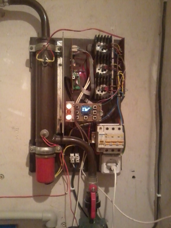

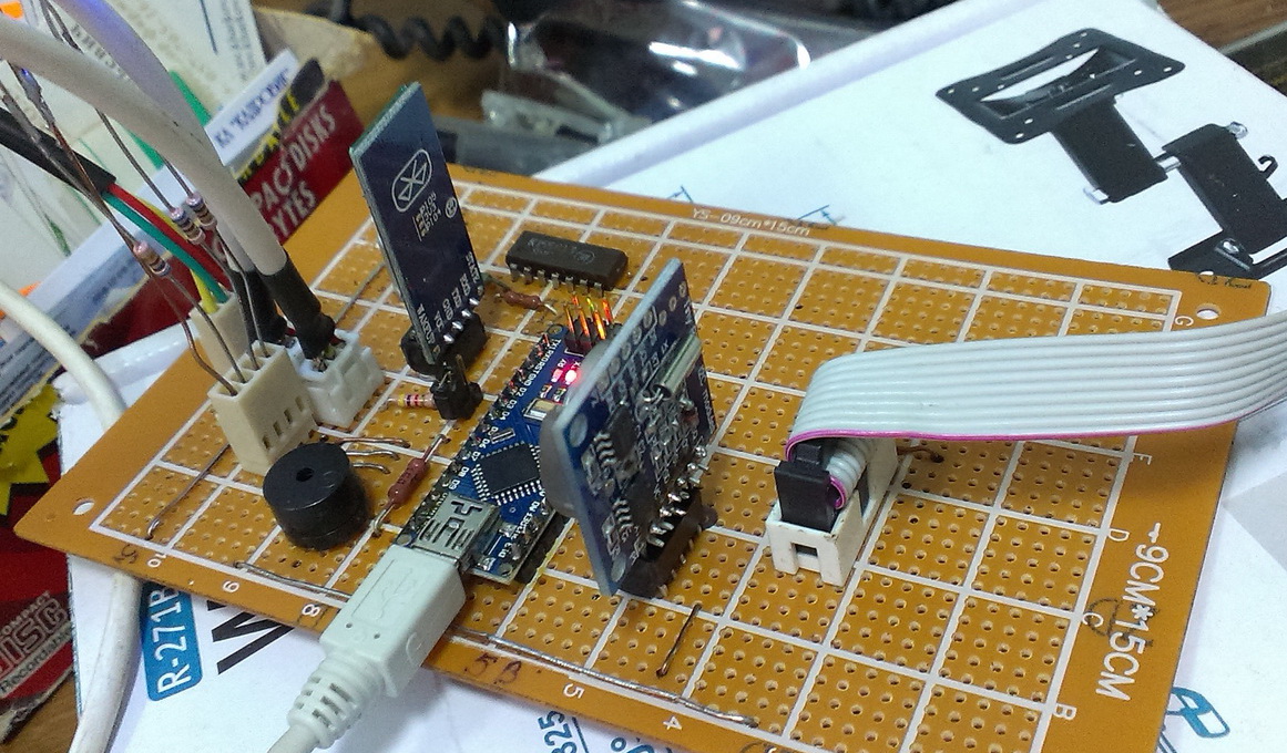

В этом 2015 году в сентябре я сделал прототип такой системы
Из того что мне кажется вы могли бы добавить к своей это клавиатурный ввод - у меня задействуется один пин для опроса
и один пин на прерывание - клавиша меню
Да и индикатор мне такой больше по душе. :-)
Контроль напряжения на процессорном блоке - пропало - записал время когда пропало, восстановилось - продолжаем работу
Статистика покажет реальное время работы котла и ТЕНОВ

У меня Так и есть клавиатура подключена на АЦП
Испытание прототипа сентябрь 2015 года.
Котел работает от 3-х ТЭНов. Для контроля используется 3 датчика температуры: Комната, Улица, Тепло Носитель.
Клавиатура 7 кнопок, подключена по 1 проводу через АЦП. - нажатая кнопка тоже вычисляется.
Кнопка меню на прерывание повесил через Тригер. ( Без прерывания - нажатую клавишу не придумал как отслеживать)
Если есть такой вариант? - подскажите.
Снимал видео в 3 часа ночи и я устал конечно. За качество видео материала извините соответственно.

Видео посмотрел… интересный вариант. Вот только не совсем ясен алгоритм управления. Какие имеются защиты. По какому алгоритму девайс управляет тэнами (их ведь три). Если найдёшь время опиши весь алгоритм управления.
По поводу кнопок на АЦП… есть у этого варианта один серьёзный недостаток. Со временем, из-за изменения, толи сопротивления контактов, толи самой цепи, работа кнопок нарушается. Иногда нажимаешь одну, а функция отрабатывается другая. Есть у меня заводской термостат на контроллере, с кнопками на АЦП. Так вот через 5 лет безупречной работы, начались появляться глюки с кнопками. По этой причине, я крайне редко использую подключение кнопок таким образом.
По фото самого котла… у меня очень много замечаний по безопасности… если интересно, напишу.

Подскажи характеристики котла, из снимка можно предположить что это 3квт котел. три тэна по киловатту.
Как показал себя прототип в эксплуатации в первые прохладные деньки?
И если я правильно понял есть регулировка по температуре комнаты? тогда вопрос, если комната не одна каким образом регулируешь?
