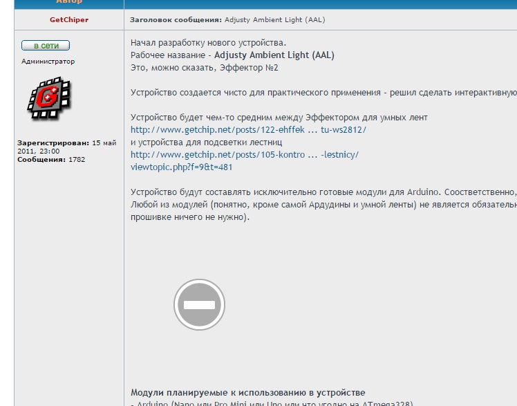

Евгений, почему у меня вот так.
Adjusty Ambient Light (AAL).jpg [ 97.64 КБ | Просмотров: 52881 ]
